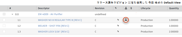

保留中の変更を表示する
BOM ビューには、保留中の変更があるアイテムにフラグを表示する列を含めることができます。アイテムに保留中の変更がある場合は、列に
[保留中の変更]
アイコンが表示されます。
関連付けられている変更管理を表示する
[保留中の変更]
アイコンの上にポインタを合わせます。
関連付けられている変更管理を開く
[保留中の変更]
アイコンをクリックします。
