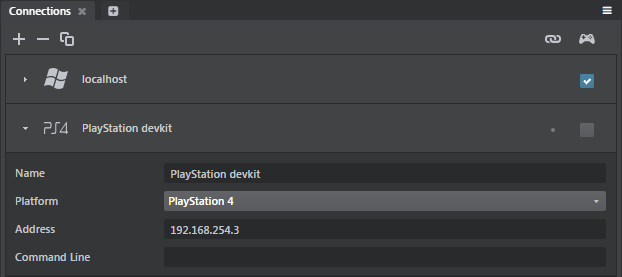

PlayStation 4 に接続するには:
Stingray Editor で、Connections パネル(Windows > Deploy and Connect > Connections)を使用して、PlayStation 4 デバイスへの接続を設定します。
詳細については、「Connections パネルを使用する」を参照してください。
デバイスに接続したりプロジェクトを実行すると、Stingray Editor がネットワークを介してデバイスにエンジンを自動的にインストールし、デバイスでエンジンを実行してから、プロジェクト データをエンジンに送信します。
PS4 への接続のトラブルシューティング
PS4 に接続中に、次のようなエラーが発生する場合があります。
Connections: Failed to connect to "PS4". Please ensure the PlayStation 4 engine run-time can be accessed at . Error Invalid DevKit: '

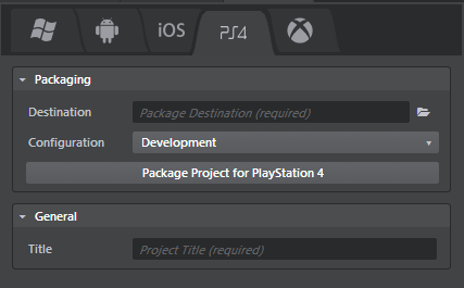

手順 3. PlayStation 4 のプロジェクトを配置する
配置することで、自身の PlayStation 4 で試すことができる(そして最終的に配布する)スタンドアロン バンドルが作成されます。背景情報については、「配置とビルド」と「Deployer パネルを使用する」を参照してください。
PlayStation 4 対応プロジェクトをパッケージ化するには:
  1. Stingray Editor で、Deployer パネル(Window > Deploy and Connect > Deployer)にある PlayStation 4 タブを開き、必要な情報を入力します。(次を参照してください)。
  2. Package Project for PlayStation 4 をクリックします。
Stingray は、ゲームで必要なファイルを、Destination フィールドで指定したコンピュータ上の場所にコピーします。
Stingray から配置した後、Sony によって提供される開発ツールを使用して、テスト用にゲームを PlayStation デバイスにコピーし、Sony でサポートされるチャネルのいずれかを使用してゲーム配布の準備を完了できます。
PlayStation 4 の 配置設定
PlayStation 4 デバイスの Deployer パネルでは、次のオプションを設定できます。
Packaging 設定
これらの設定はすべてのタブで共通です。「Deployer パネルを使用する」を参照してください。
一般設定
タイトル
プロジェクトのタイトルです。アプリケーションの実行可能ファイルの名前と、オンライン ストアの商品名を設定します。
