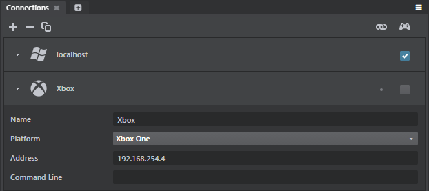

Xbox One に接続するには:
Stingray Editor で、Connections パネル(Windows > Deploy and Connect > Connections)を使用して、Xbox One デバイスへの接続を設定します。
詳細については、「Connections パネルを使用する」を参照してください。
注: Connections パネルの Address フィールドには、Xbox One デバイスの「コンソール IP」を入力します。「ツール IP」は使用しないようにします。
Stingray エディタを Xbox One デバイスに接続すると、Stingray エディタがネットワークを介してデバイスにエンジンを自動的に送信し、デバイスでエンジンを実行してから、プロジェクト データをエンジンに送信します。

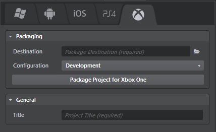

手順 3. Xbox One のプロジェクトを配置する
配置することで、自身の Xbox One で試すことができる(そして最終的に配布する)スタンドアロン バンドルが作成されます。背景情報については、「配置とビルド」と「Deployer パネルを使用する」を参照してください。
Xbox One 用のプロジェクトをパッケージ化するには、次の手順に従います。
  1. Stingray Editor で、Deployer パネル(Window > Deploy and Connect > Deployer)にある Xbox タブを開き、必要な情報を入力します。(次を参照してください)。
  2. Package Project for Xbox One をクリックします。
Stingray は、ゲームで必要なファイルを、Destination フィールドで指定したコンピュータ上の場所にコピーします。

Xbox One 展開の設定
Xbox One デバイス向けに、Deployer パネルで次のオプションを設定できます。
Packaging 設定
これらの設定はすべてのタブで共通です。「Deployer パネルを使用する」を参照してください。
一般設定
タイトル
プロジェクトのタイトルです。アプリケーションの実行可能ファイルの名前と、オンライン ストアの商品名を設定します。
