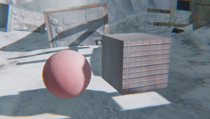

たとえば、このシーン内で浮いている立方体や球には、標準の物理ベースのマテリアルが使用されていて、上部にはデカールとしてフロスト テクスチャが適用されています。

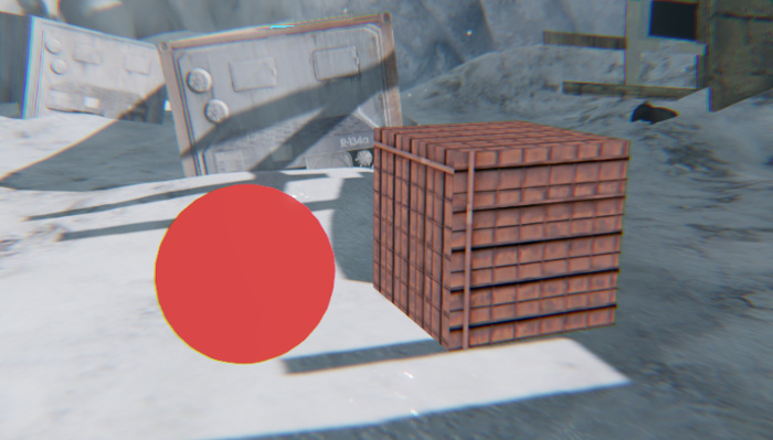

次のイメージでは、同じオブジェクトが、ライティングが当たらないマテリアルを使用するように設定されています。これらのオブジェクトは、自分自身に、または相互に影を付けることがなく、シーンやシェーディング環境のライトに関係なく、すべての側面に均一にライトが当たります。また、デカールを受け取りません。
