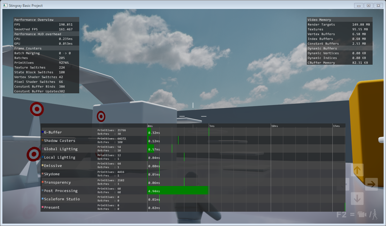

Stingray エンジンには、実行中のゲームのビューポートに診断メッセージやレンダリング デバッグ情報を表示する、組み込みのシステムがいくつかあります。これらのシステムを使用してフォーマンス統計を印刷し、パフォーマンスをグラフとして視覚化したり、物理やパーティクルなどのサブ システムをデバッグできます。
コンソール コマンドを Stingray エディタのステータス バーまたはExternal Console アプリケーション(Window > External Console)からゲームに送信することで、これらの診断システムの表示を切り替えることができます。
詳細については、「ステータス バーからコマンドを送信する」を参照してください。
すべてのコンソール コマンドの一覧については、「コンソール コマンド」を参照してください。特に、便利な perfhud、graph、および physics コマンドを参照してください。
Stingray エディタで作業している間、エディタのビューポートでの HUD をオンにできます。これにより、エディタによって内部的に実行されるゲーム エンジンのインスタンスのパフォーマンスが、ビューポートの表示を強化して表示されます。
ビューポートの表示設定で View > Performance Hud をクリックして、目的の HUD を選択します。
