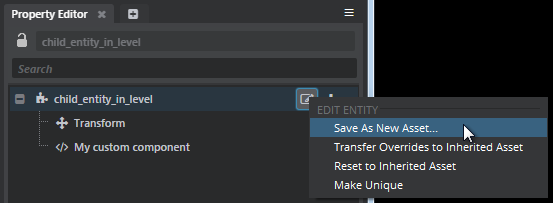

既存のエンティティから新しいエンティティ アセットを作成するには:
新しいアセットとして保存するエンティティを、Asset Browser または Explorer パネル で選択します。
Property Editor のツリー ビューで
アイコンをクリックし、コンテキスト メニューから Save As New Asset... を選択します。
新しい .entity リソースのフォルダの場所とファイル名を設定するために、表示されたウィンドウを使用します。
Property Editor 内の
アイコンをクリックして、元のエンティティのペアレント化に変更を保存します。
既存のエンティティの定義からエンティティ アセットを作成する場合、最初のエンティティのコンポーネントとプロパティがすべて新しいエンティティ アセットに保存されます。これには、継承されたアセット(存在する場合)、および変更したコンポーネントと設定の記録が含まれています。さらに、最初のエンティティは、新しいエンティティ アセットから継承するように自動的に設定されます。
