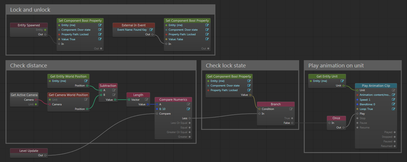

次に、ドアを表すエンティティのフロー グラフの例を示します。このドアには、ロックされているかどうかを追跡するためのカスタム データ コンポーネントが使用されています。フレームごとに、ドアがロック解除されていてカメラが十分近い位置にある場合は、エンティティが所有するユニット上でアニメーションが再生されて、ドアが自動的に開きます。
このグラフでは、次に示すいくつかの便利な方法を示します。
Event > Entity Spawned を使用して、スポーンされているこのグラフを所有するエンティティへの応答内でいくつかのロジックをトリガする方法
Set Component Property および Get Component Property ノードを使用して、データ コンポーネント内のデータを設定および取得する方法(この場合は、ドアが開いているかどうかを示すブール値)
Entity > Get Entity World Position ノードを使用して、トランスフォーム コンポーネントがある場合に、そこからエンティティの位置を取得する方法
いずれかのノードのエンティティ変数に格納されている特殊な My Entity または (me) 値を使用して、このグラフを所有するエンティティのインスタンスを参照する方法
Entity > Get Entity Unit ノードを使用して、エンティティのユニット コンポーネントがある場合に、そこに割り当てられたユニットのインスタンスを取得する方法
Event > External In Event の実行に応答して、エンティティのフローからいくつかのロジックをトリガする方法レベル フロー グラフから、またはstingray.FlowComponent.trigger_flow_event() Lua 関数を呼び出して、このイベントをトリガすることができます。プロジェクトの Lua コード内で FlowComponent マネージャにアクセスする方法、および使用する方法については、「ゲームプレイ中にエンティティを操作する」を参照してください。
