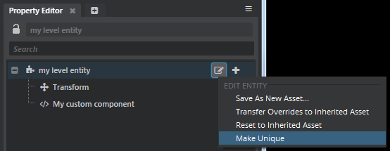

継承されたアセットを除去するには
エンティティの継承されたアセットを除去すると、そのエンティティは一意のエンティティになります。現在のすべてのコンポーネントおよび設定は、これらのプロパティが継承されたアセットから取得されたものであるかどうか、またはこれらがエンティティに直接設定されているかどうかに関係なく、エンティティに維持されます。ただし、変更後、エンティティのコンポーネントおよび設定はいずれかの場所から継承されたものとはみなされなくなります。古い継承されたアセットに加えられた変更は、新たに一意となったエンティティで継承されなくなります。
Asset Browser または Explorer パネルで修正するエンティティを選択します。
Property Editor のツリー ビューで
アイコンを選択し、コンテキスト メニューから Make unique を選択します。
変更内容を子エンティティに保存します。
