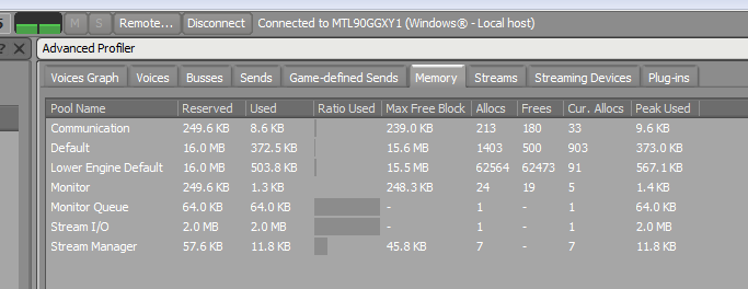

Wwise プロファイラを使用してオーディオの使用を監視する
Wwise エディタには組み込みプロファイリングおよび監視システムが含まれており、Stingray エンジンが提供する共有メモリ監視ツールよりも詳細なレベルで、ゲームでのオーディオ クリップのロードおよび使用状況を追跡することができます。
プロファイリングを開始するには:
  1. ローカル PC または接続されている別のプラットフォーム上で、Stingray Editor から Stingray プロジェクトを実行します。
  2. Wwise のメイン メニューから Layouts > Profiler を選択します。
  3. ツールバーで、Remote... をクリックします。リストに表示されている場合は、ゲームを実行するホストを選択して、Connect をクリックします。ゲームのホストが表示されていない場合は、Refresh をクリックしてみるか、Connect to IP... をクリックして、IP アドレスを指定します。
Wwise エンジンによって使用されるメモリの概要を取得するには、Memory タブを選択します。
Wwise プロファイリングは、最終リリース バージョンではなく、ゲームのデバッグ ビルドおよび開発ビルドでのみ使用できます。
Wwise ドキュメントの「プロファイリング」および「メモリ統計情報」も参照してください。

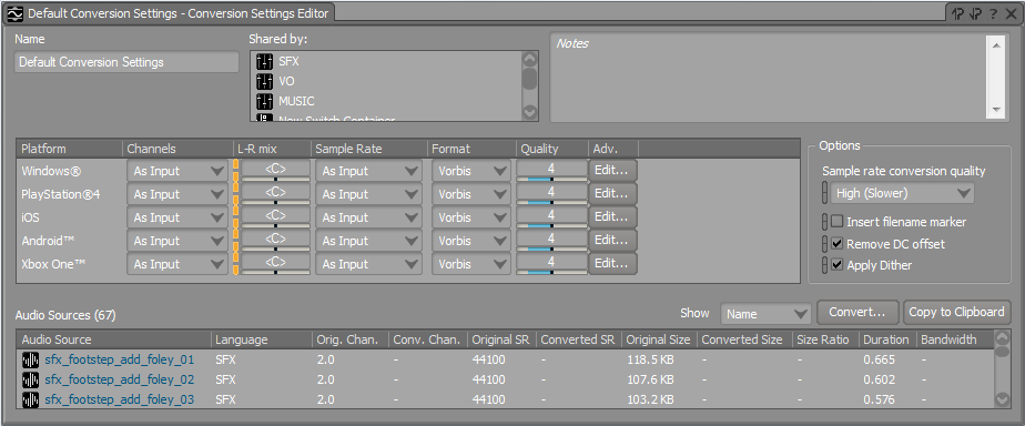

クリップを圧縮およびダウンサンプリングする
Wwise でサウンド バンクを作成すると、プロジェクト内の各オーディオ クリップは、各ターゲット プラットフォームに合わせてフォーマットが変換されます。それぞれのプラットフォームで、各クリップに使用する変換設定を変更できます。
Wwise ではプリセットに変換設定が保存され、Conversion Settings Editor ウィンドウで編集できます。既定では、新しい Stingray プロジェクトを作成すると、対応する Wwise プロジェクトはすべてのクリップに次の既定の設定を適用して作成されます。
この変換中にメモリを節約するには、チャネル(つまり、ステレオ トラックからモノラルへ)の数を減らす、サンプリング レートを低くする、適用する圧縮のフォーマットと品質を変更する方法などを利用できます。これらはすべて結果のクリップのサウンド品質に影響を与えるため、これらの設定を大幅に変更することのないように注意する必要があります。
プロジェクト内のすべてのクリップに使用する既定のプリセットを設定するには:
特定のクリップまたはコンテナの変換設定を管理するには:
詳細については、Wwise のドキュメントの「プラットフォーム全体のオーサリング」を参照してください。
