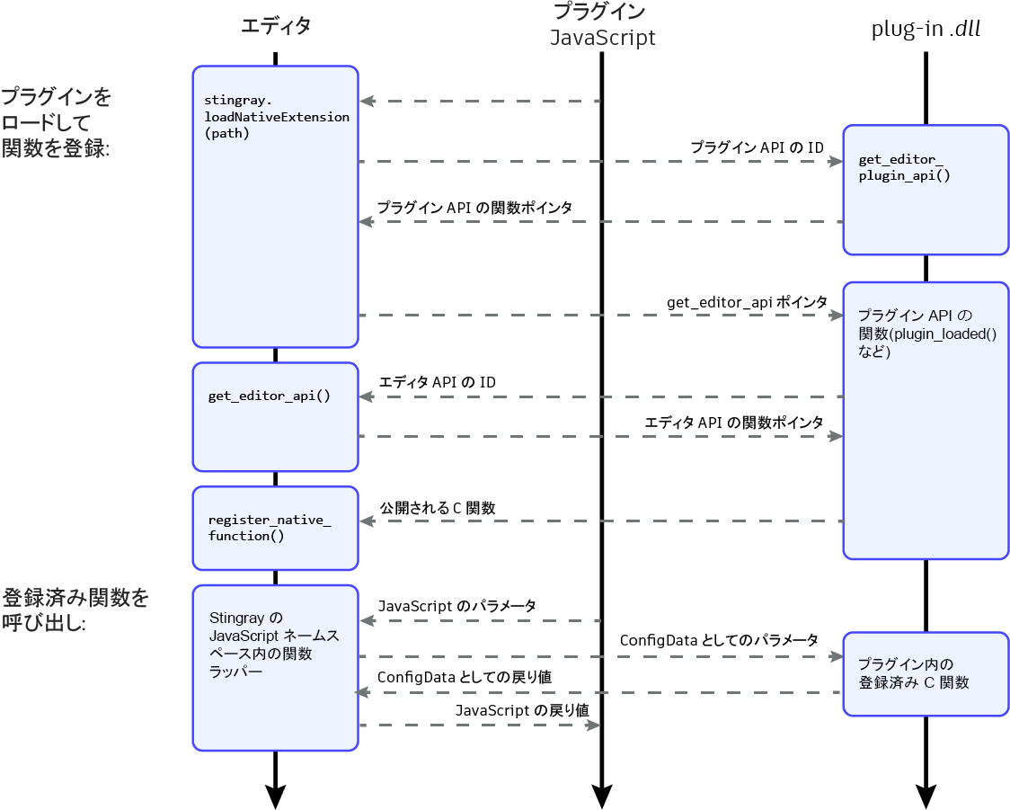

エディタの C プラグイン インタフェースは、エディタとプラグイン間の相互作用に一貫性が維持されるよう構築されています。これらのすべての相互作用は、共通の API 定義セットに基づいています。双方がクエリーを送信して、相手がサポートする API を取得します。
まず、エディタがあらかじめ設定された get_editor_plugin_api 関数を呼び出して、プラグインにその API をクエリーします。プラグインは、それらの共有プラグインの API の定義から実装する、すべての関数へのポインタが含まれる構造体をエディタに提供します。
エディタはプラグインで定義されているこれらの関数を呼び出すときに、独自の get_editor_api 関数ポインタを渡します。プラグインはこの関数を呼び出してエディタをクエリーし、エディタ サービスがプラグインに公開している API を取得することができます。プラグインは返されたこれらの API の関数を呼び出して、エディタが必要なタスクを実行するようにします(通常は、JavaScript 環境に新しい関数を登録します)。
次のイメージは、このワークフローの概要を示しています。
この全体的なパターンは、Stingray エンジンがランタイム機能を拡張するプラグインと相互作用する方法と非常に似ています。「エンジンを拡張する」を参照してください。
