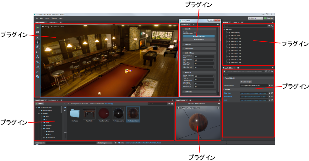

エディタ プラグインは、Stingray エディタに新機能を追加します。通常は、プロジェクトのソース フォルダを構成する未加工のコンテンツを作成し、管理するための機能です。
エディタ プラグインの大半は、一般に HTML や JavaScript で記述されます。プラグインを使用すると、新しいパネルやダイアログを追加できるようになり、エディタで公開されている一連の JavaScript サービス API を介してプロジェクト データや編集環境と相互作用できるようになります。
エディタはエンジンのインスタンスを内部で実行するため、エディタ プラグインも Lua スニペットを使用してエンジン内で機能を実行することができます。
これは、エディタのビューポートの動作をコントロールするのに役立ちます。たとえば、Asset Preview ビューポートにアセットを表示する方法をコントロールしたり、メインの Level Viewport パネルにギズモやデバッグ情報を描画したりできます。
あるいは、プラグインで Lua を使用して、エンジンの Lua スクリプト API が提供する他のサービスやサブシステムを呼び出すこともできます。これは、レベル内でのレイキャストや衝突テスト、オーディオ イベントの再生、ベクトル計算を行う場合に役立つことがあります。
エディタ プラグインを使用すると、JavaScript から、.dll で定義された C 関数を呼び出すこともできます。これは、可能な限り最高のパフォーマンスで実行する必要がある負荷の高い操作を行う場合や、サードパーティ製ライブラリまたはアプリケーションと直接統合する必要がある場合に役立ちます。
プラグインでエディタを拡張する方法の詳細については、「エディタを拡張する」を参照してください。
Stingray エディタ アプリに表示されるパネルおよびビューのほとんどは、自分で記述できるパネルやビューと同様に、プラグインから実際に提供されます。

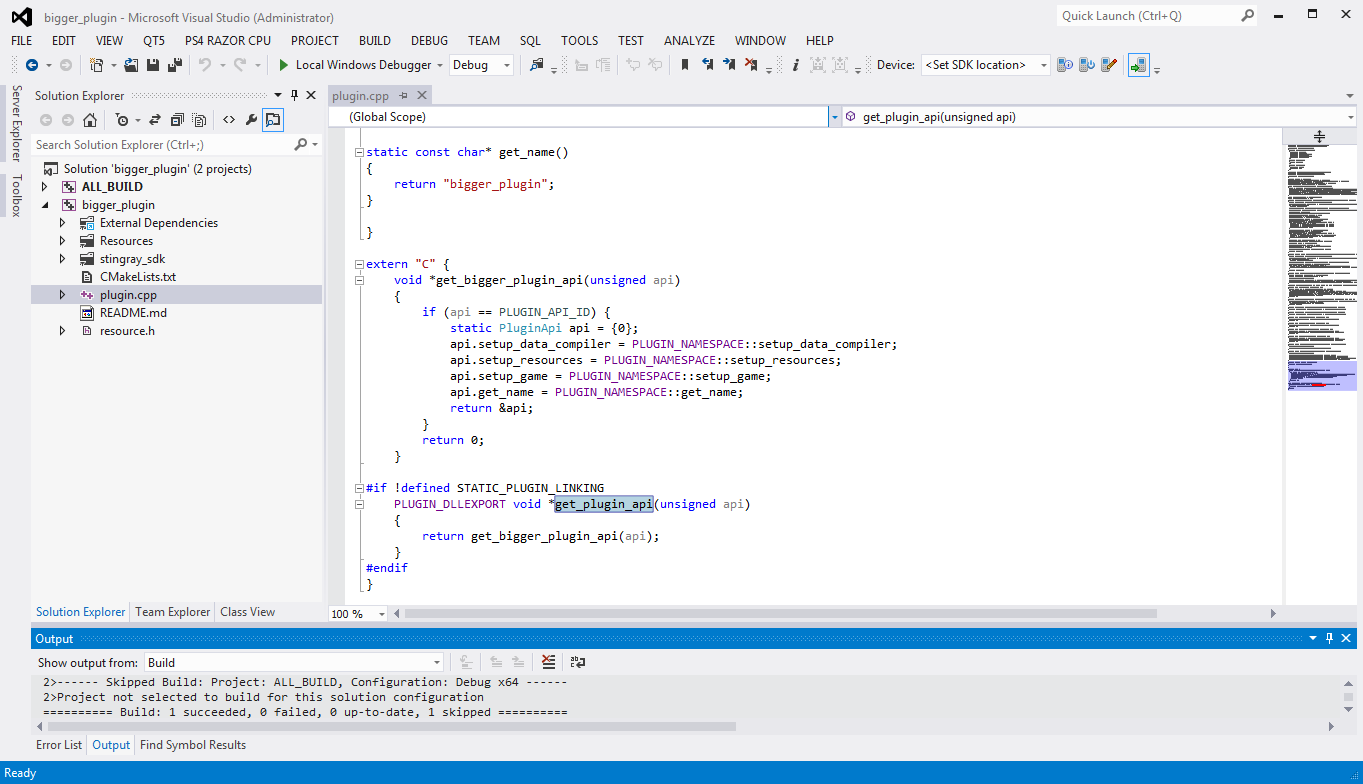

エンジン プラグインはランタイムの表示および再生エンジンに統合されます。これは、プロジェクト データのロード方法、またはゲームのループ中にランタイムにデータを使用する方法について何らかの変更を加えられるようにするためです。
エンジン プラグインは常に C で記述され、.dll ファイルにコンパイルされます。
これらはエンジン実行中の特定のタイミングに、プラグイン API を介して体系的に呼び出されます。たとえば、プロジェクトを最初にロードするとき、更新ループのフレームごとにデータ コンパイラを開始するとき、ユニットがゲーム内でスポーンされるときなどです。プラグインはこれらのポイントに移動して、次に行われる動作をコントロールすることができます。
エンジン プラグインはエンジンの Lua 環境に新機能を追加することもできるためプロジェクトのゲームプレイ ロジックやエディタ プラグインはエンジン プラグインの C コードを呼び出してその内容を実行することができます。
エンジン プラグインにカスタム フロー ノードの C 実装を含めることもできます。(これらの C 実装は、新しいノードのデータ記述と一緒にプロジェクトに含める必要があります。「カスタム フロー ノードを作成する」を参照してください。)
プラグインでエンジンを拡張する方法の詳細については、「エンジンを拡張する」を参照してください。
