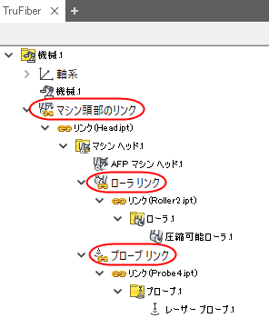

  1. 機器を追加するマシン ファイルを開きます。
  2. TruFiber ブラウザでマシンの親ノードを選択します。
  3. TruFiber リボンの[ヘッド]をクリックします。
  4. ヘッド ファイルを参照してプロジェクトに追加します。
    TruFiber ブラウザ内の[マシン ヘッド]リンク グループ内のプロジェクトにヘッドが追加されます。
    ヘッドはローラとプローブを含んでいることがあるため、他の機器を追加する必要がない場合があります。
  5. 他の機器を追加する場合は、追加したばかりの親マシン ヘッド ノードを選択します。
    これは、TruFiber ブラウザの[マシン ヘッド]リンク グループ内にあります。
  6. TruFiber リボンの[ローラ]または[プローブ]ボタンをクリックして、それらのファイルを追加します。
TruFiber ブラウザで、ローラとプローブのリンクが[マシン ヘッド]リンク グループ内に作成されます。
