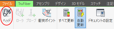

  2. [TruFiber]タブに移動します。
  3. TruFiber リボンの[ヘッド]をクリックします。

  4. TruFiber リボンの[ヘッド]をクリックします。
    [ヘッド]ダイアログ ボックスが開きます。
