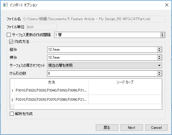

Fibersim コンポジット ファイルには、インポート中に TruPlan が読み取って方法を作成するために使用できる情報が含まれています。この情報には、サーフェス ジオメトリ、シード点とカーブ、ロゼットの位置、伝播タイプやその他のパラメータなどの方法の情報が含まれます。標準コンポジットの場合と同じようにインポート プロセスを開始します。つまり、[コンポジットを開く]または[コンポジットを挿入]をクリックし、ファイルを選択して、サーフェスの更新の基本設定を指定します。次に、インポート中に方法を作成するために、以下の手順に従います。TruPlan により Fibersim ファイルであることが自動的に検出されて、適切な方法オプションが表示され、[インポート オプション]ダイアログ ボックスに方法がロードされます。
ヒント: 方法を作成しない場合は、[方法を作成]チェックボックスをオフにします。[次へ]ボタンが[完了]ボタンに置き換わり、[完了]をクリックするとファイルをインポートできます。
  1. 方法の[縦糸][横糸]を設定します。
    これらはそれぞれ、解析メッシュ内のセルの長さと幅です。
  2. [サーフェスの厚さオフセット]を設定します。
    これにより、各方法のファイバー パスとメッシュを作成するときの、サーフェス オフセットの使用方法が決まります。
    • [既存を使用]: 方法より優先される、最後に保存された層オフセットを使用します。これにより、多くの処理能力を必要とせずに妥当な精度の厚さのリプレゼンテーションを得ることができます。
    • [現在の層を使用]: 方法自体の内部でオフセット値を計算します。これにより、最も正確な厚さのリプレゼンテーションが得られますが、大量の処理能力を使用する可能性があります。
    • [無効]: オフセットを考慮しません。
      ヒント:厚さ計算を使用する」を参照してください。
  3. [けん引の数]: マテリアルのバンドごとに必要なけん引の数。
  4. 行の方法のシード カーブを設定するには、適切な選択矢印 をクリックし、TruPlan ブラウザでカーブ投影を選択します。
  5. [解析を作成]を選択すると、方法に使用できるすべての解析タイプが自動的に作成されます。
    解析では、不規則な箇所や歪みを見つけるために、方法のファイバー パスとサーフェス メッシュ グリッドの評価が提供されます。TruPlan ではいくつかの種類の解析を使用できます。このオプションを選択しない場合も、後からさまざまなタイプの解析を作成できます。
  6. 次へ をクリックします。
