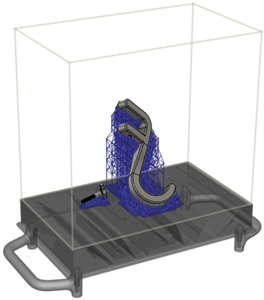

  3. 기계의 빌드 볼륨 내에서 부품의 위치 및 방향 지정
  4. 부품을 제자리에 유지하기 위한 지지 구조 추가

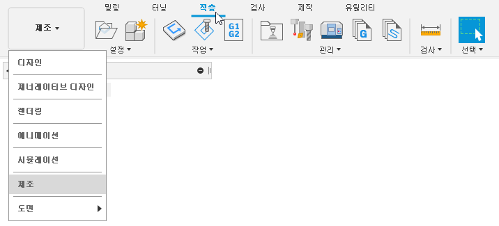

적층 탭
제조 작업공간 도구막대의 적층 탭에는 AM에 필요한 공구가 포함되어 있습니다. 적층 탭에서 사용 가능한 도구는 설정을 작성할 때 업데이트됩니다.
적층 탭
