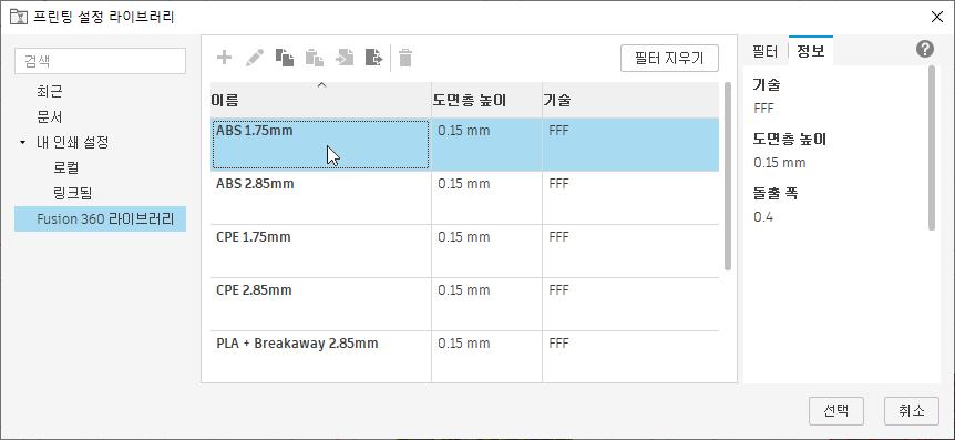

적층 FFF 기능이 있는 기계의 인쇄 설정을 보여주는 프린팅 설정 라이브러리의 예.
