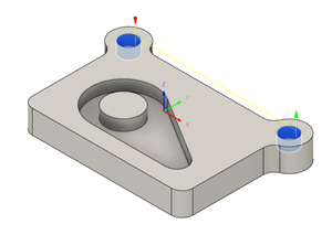

작업 4 요약

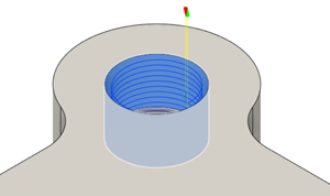

이 작업에서는 카운터보어 구멍을 지우기 위해 보링 도구 경로를 작성했습니다.

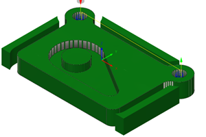

진행 중인 스톡이 있는 계산된 도구 경로가 아래에 표시되어 있습니다.
도구 경로 및 진행 중인 스톡
도구 경로는 빨간색 화살표 시작, 노란색 빠른 이동, 녹색 리드인 및 리드아웃 이동, 파란색 절단 이동 및 끝에 초록색 화살표로 표시됩니다.
