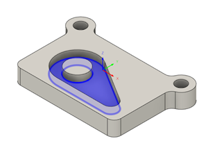

포켓의 하단 면을 선택합니다.
면이 파란색으로 강조 표시됩니다.

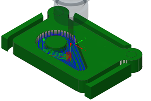

이 작업에서는 선택한 2D 포켓 작업을 설정하여 여러 깊이 절단을 수행하고 원형 보스를 사용하여 포켓을 기계가공합니다.
진행 중인 스톡이 있는 계산된 도구 경로가 아래에 표시되어 있습니다.
도구 경로는 빨간색 화살표 시작, 노란색 빠른 이동, 녹색 리드인 및 리드아웃 이동, 파란색 절단 이동 및 끝에 초록색 화살표로 표시됩니다.
