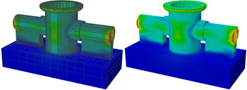

    요소 모서리 전환의 예
    요소 모서리가 표시되고(왼쪽) 표시되지 않음(오른쪽).
