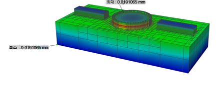

    최소 최대 레이블의 예
    최소 및 최대 변위의 위치 표시
