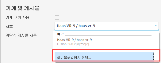

후처리기가 필요한 경우
  1. NC 프로그램 대화상자에서 게시물 리스트를 클릭하고 라이브러리에서 선택을 선택하거나 폴더 아이콘을 클릭합니다.

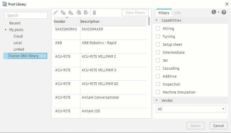

    nc 프로그램 액세스 게시물 라이브러리
    게시물 라이브러리가 열립니다. 가운데 패널에는 Fusion 라이브러리 폴더에서 사용 가능한 사후 처리기가 표시됩니다.
  2. 오른쪽 창의 필터 섹션에서 시스템에 필요한 기능과 기계 브랜드의 공급업체 이름을 선택합니다.
    이 옵션은 가운데 패널에서 사용할 수 있는 후처리기를 제한합니다.
  3. 원하는 후처리기를 선택하고 로컬 또는 클라우드 라이브러리 폴더로 끕니다.
    팁: 복사 선택한 항목 복사 아이콘붙여넣기 붙여넣기 아이콘을 클릭할 수도 있습니다.
    게시물 라이브러리가 열립니다.
