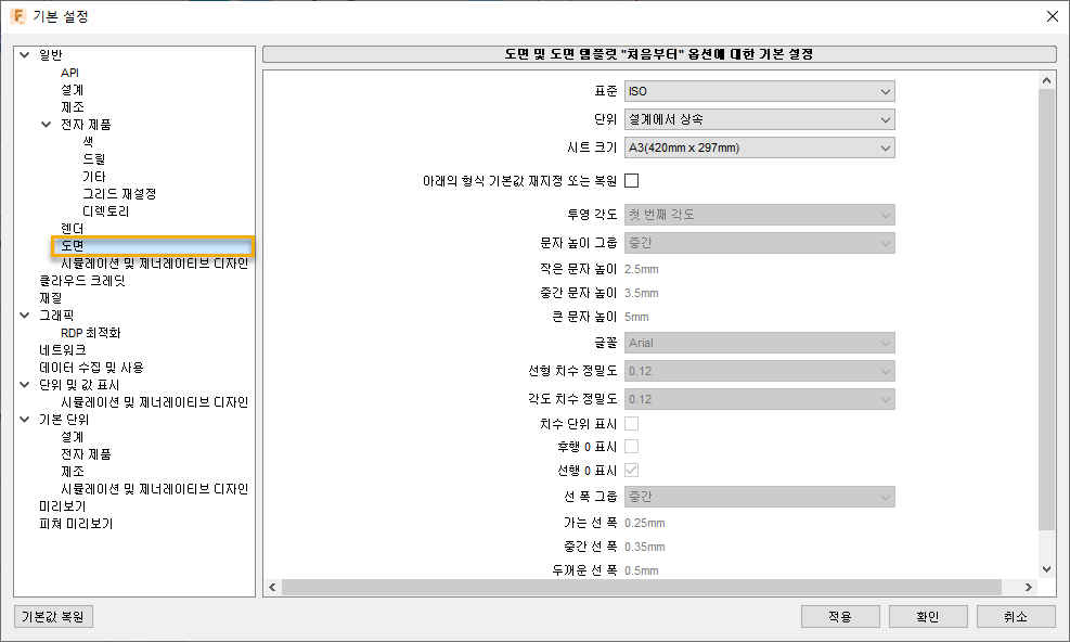

도면 작업공간 기본 설정
도면 작업공간 기본 설정은 Fusion의 기본 설정 대화상자에 있습니다.
도면 기본 설정 대화상자
기본 설정을 사용자화함으로써 처음부터 옵션을 사용하여 작성한 각 도면이 선호하는 설정으로 이미 설정되게 할 수 있습니다.
기본 설정에는 다음이 포함됩니다.

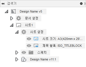

문서 설정
각 도면에 대한 문서 설정은 브라우저에 있습니다.
브라우저 - 문서 설정
디자인의 요구사항을 기반으로 각 도면에 대한 문서 설정을 조정할 수 있습니다. 문서 설정을 조정하면 현재 도면의 모든 시트가 변경 사항을 반영하여 업데이트됩니다.
도면을 작성하면 일부 문서 설정은 다음과 같은 이유로 읽기 전용입니다.
문서 설정은 다음과 같습니다.
각 시트에 대한 시트 설정은 브라우저에 있습니다.
브라우저 - 시트 설정
디자인의 요구사항을 기반으로 각 시트의 시트 설정 및 가시성을 관리할 수 있습니다.
시트 설정은 다음과 같습니다.

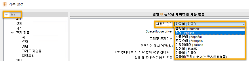

Fusion의 나머지 부분처럼 도면 작업공간은 다음 언어로 사용할 수 있습니다.
사용자 언어 설정은 기본 설정 대화상자의 일반 기본 설정에서 찾을 수 있습니다.
일반 기본 설정
