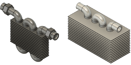

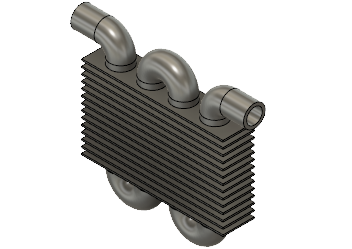

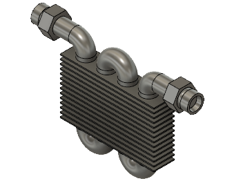

      라디에이터 모형 2 단순화

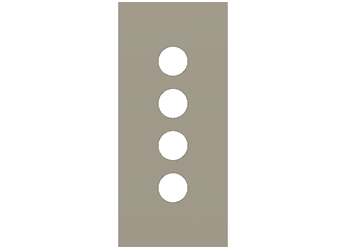

  3. 각 측면에서 핀의 폭을 80mm까지 늘립니다.
    1. 브라우저에서 파이프 옆에 있는 표시 아이콘을 클릭하여 숨깁니다.
    2. ViewCube의 상단 면을 클릭하여 핀의 방향을 조정합니다.

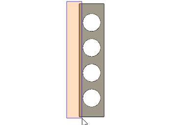

    3. 표시 아이콘 (시뮬레이션 작업공간 > 솔리드 단순화 탭 > 작성 패널 > 돌출)을 클릭하여 돌출 대화상자를 엽니다.
    4. 모형 왼쪽 위를 마우스 왼쪽 버튼으로 클릭하고 창 선택을 모형의 왼쪽 모서리 위로 끕니다.
      : 선택 창을 오른쪽으로 당겨 선택 창 내에 완전히 포함된 프로파일만 선택하는 것이 중요합니다.
      파이프 면 선택취소
    5. 돌출 대화상자에서 거리를 80mm로 만듭니다.
    6. 14개 프로파일이 선택되고 작업결합인지 확인한 다음, 확인을 클릭하여 명령을 수락하고 대화상자를 닫습니다.
    7. c.~f.단계를 반복하여 핀의 다른 쪽을 80mm만큼 연장합니다.
      라디에이터 넓은 핀

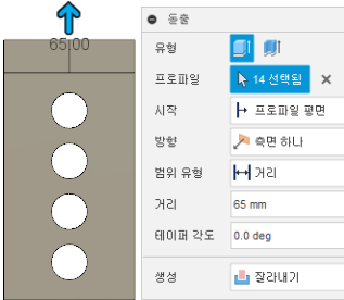

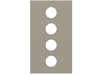

  4. 각 끝에서 핀 길이를 65mm까지 늘립니다.
    1. 돌출 아이콘 (시뮬레이션 작업공간 > 솔리드 단순화 탭 > 작성 패널 > 돌출)을 클릭하여 돌출 대화상자를 엽니다.
    2. 모형 왼쪽 위를 마우스 왼쪽 버튼으로 클릭하고 창 선택을 모형의 상단 끝 오른쪽으로 끕니다.
      파이프 면 선택취소
    3. 돌출 대화상자에서 거리를 65mm로 만듭니다.
    4. 14개 프로파일이 선택되고 작업결합인지 확인한 다음, 확인을 클릭하여 명령을 수락하고 대화상자를 닫습니다.
    5. a.~d.단계를 반복하여 핀의 하단 끝을 65mm까지 연장합니다.
      라디에이터 긴 핀

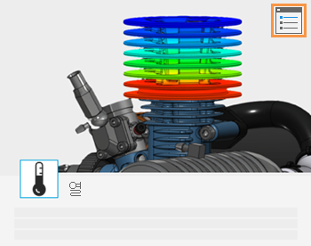

  5. 새 열 분석 학습을 작성하고 메쉬 크기를 10mm로 설정합니다.
    1. 새 학습 대화상자에서 열 학습 을 선택합니다.
    2. 큰 썸네일 이미지의 오른쪽 위 구석에서 설정 아이콘 설정을 클릭하여 설정 대화상자에 액세스합니다.
      설정 대화상자 위치
    3. 대화상자의 왼쪽 프레임에서 메쉬를 선택하여 메쉬 설정을 표시합니다.
    4. 절대 크기를 클릭하고 입력 필드에 10mm를 입력합니다.
      : 절대 메쉬 크기를 사용하면 비교 가능한 메쉬 크기를 기준으로 결과가 생성됩니다.
    5. 뒤로를 클릭하여 변경 사항을 적용합니다.
    6. 새 학습 대화상자에서 학습 작성을 클릭하여 학습을 작성하고 대화상자를 닫습니다.
