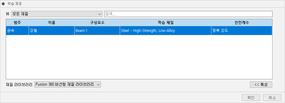

  1. Fusion 비선형 재질 라이브러리에서 강철 - 고강도, 저합금을 선택합니다.
    1. 학습 재질 아이콘 (시뮬레이션 작업공간 > 설정 탭 > 재질 패널 > 학습 재질)을 클릭하여 학습 재질 대화상자를 엽니다.
    2. 학습 재질 대화상자의 재질 라이브러리 드롭다운 리스트에서 Fusion 비선형 재질 라이브러리를 선택합니다.
    3. 강철 - 고강도, 저합금학습 재질로 선택합니다.
      학습 재질
  2. 강철 - 고강도, 저합금 재질이 비선형 동작을 나타내는지 확인합니다.

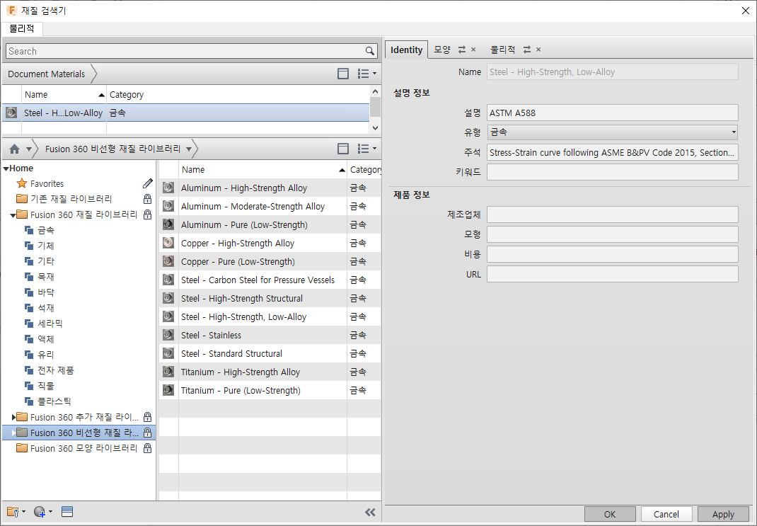

    1. 학습 재질 테이블의 유일한 행을 선택한 상태에서 대화상자의 왼쪽 위 구석에 있는 특성을 클릭합니다.
    2. 대화상자의 오른쪽 끝에 있는 확장된 부분에서 고급 재질 특성 보기를 클릭하여 재질 브라우저 대화상자를 엽니다.
      : 고급 재질 특성 보기가 표시되지 않으면 학습 재질 대화상자의 왼쪽에 있는 행이 선택되었는지 확인하십시오.
    3. 재질 브라우저 대화상자에서 대화상자 상단 근처에서 강조 표시된 재질 위에 마우스를 놓고 재질 특성 편집 아이콘 편집을 클릭하여 재질 특성을 표시합니다.

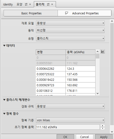

    4. 확장된 대화상자에서 물리적 탭을 클릭하여 기본 특성을 표시합니다.
    5. 고급 특성을 클릭하여 비선형 특성을 확인합니다. 고급 특성을 사용으로 설정하는 확인란을 비활성화하지 않도록 주의하십시오.
      재질 고급 특성
      : 재질 모형등방성, 동작비선형, 유형플라스틱입니다. 이 재질 유형은 데이터 테이블에서 불연속 응력-변형 값으로 정의됩니다. 사용자 기본 설정에 따라 다른 단위를 사용하여 표현된 재질을 볼 수 있습니다. 위의 이미지는 기본 설정 > 단위 및 값 표시 > 재질 단위 표시 = 미터법 표준(MPa, kg, J) 설정을 기준으로 표시됩니다.

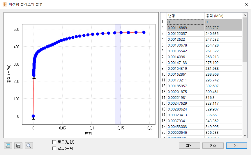

  3. 응력-변형 곡선의 그래픽 플롯을 검토하여 재질이 상당한 변형성을 보이기 시작하는 압력을 결정합니다.
    1. 재질 브라우저 대화상자의 변형 응력 데이터 테이블 오른쪽에 있는 플롯 표시 아이콘 플롯 표시를 클릭하여 비선형 플라스틱 플롯을 엽니다.
      : 플롯 표시 명령을 보기 위해 패널을 옆으로 스크롤해야 할 수 있습니다.
      응력-변형 곡선
    2. 약간의 비선형 동작이 233.737MPa(33,900psi)에서 시작되며, 이는 재질 브라우저 대화상자의 항복 함수 섹션에 표시된 초기 항복 응력 값과 일치합니다. 0-0 및 초기 항복 데이터 점은 비선형 플라스틱 재질을 정의할 때 테이블에 자동으로 추가됩니다.
    3. 응력이 약 350MPa(~50,800psi)를 초과할 때까지 재질이 상당한 소성성을 보이지 않습니다. 이 응력 수준은 기본 특성 > 강도 아래에 표시된 항복 강도 344.738MPa(50,000psi)와 비슷합니다. 기본 항복 강도는 재질의 강성이 탄성계수 값에서 0.2% 벗어나는 응력입니다. 비선형 재질 곡선의 경우 기본 항복 강도보다 작은 값에서 선형 동작과는 약간 다른 편차를 나타내는 경우가 많습니다.
