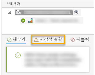

내 부품에 시각적 결함이 있습니까? 결과
내 부품에 시각적 결함이 있습니까? 결과는 분석의 채우기 + 보압 단계 말단에서 사용할 수 있으며, 안내 결과의 시각적 결함 탭에 있습니다.
안내 결과
결과 해석
시각적 결함 탭에서 안내 결과의 상단 섹션은 용접 선싱크 표식 결과를 해석하고 학습 설정에 지정된 조건에 따라 부품에 이러한 시각적 결함이 발생할 가능성이 어느 정도인지 알려줍니다.
시각적 결함
기본적으로 결과 해석은 모든 부품 면을 기준으로 합니다. 학습 설정에서 미적 면을 선택한 경우 미적 면에 대한 정보만 필터링할 수 있습니다.
이러한 시각적 결함의 위치는 모형에 표시되고 기본적으로 둘 다 표시됩니다. 한 번에 하나의 결함에만 초점을 맞추려는 경우 다음 단계 섹션에서 가시성 아이콘 가시성 아이콘을 사용하여 특정 결함을 숨길 수 있습니다.
