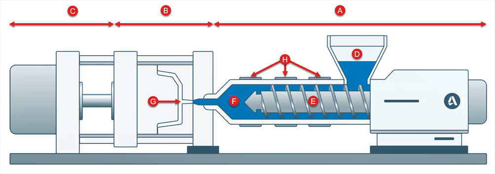

원칙적으로 사출 성형은 간단합니다. 용융 플라스틱 펠릿을 사출하고 금형에 주입하고 냉각시킨 다음, 금형에서 플라스틱 제품을 가져옵니다. 실제로 사출 성형은 정교하고 복잡한 프로세스입니다. 사출 성형기에는 사출 유닛(A), 금형(B) 및 클램프(C)의 세 가지 주요 부품이 있습니다.
사출 성형
이 프로세스를 호퍼(D)라고 하는 큰 깔때기에 플라스틱 펠릿을 삽입하면 시작되며, 호퍼는 배럴(F)이라는 영역으로 플라스틱 펠릿을 공급합니다. 배럴에서 나사(E)는 펠릿을 성형기 안으로 운반합니다. 배럴에는 나사의 '작동'과 함께 플라스틱을 가열하고 액체로 바꾸는 히터 밴드(H)도 있습니다. 나사가 플라스틱을 혼합하고 앞으로 펌핑하는 동안 나사 자체는 천천히 뒤로 이동하여 나사 앞에 플라스틱 저장소를 작성합니다. 특정 지점에서 기계는 나사를 앞으로 강제로 밀고, 플라스틱은 중공 이미지(G)라는 금형의 빈 부분으로 사출됩니다.
일반적으로 사출은 높은 압력 하에서 빠르게 진행됩니다. 성형기는 압력이 아주 커지면 금형을 닫힌 상태로 유지합니다. 용융된 플라스틱이 금형으로 사출된 후 금형이 냉각되고 열리면서 솔리드 플라스틱 부품이 나타납니다.
플라스틱이 냉각되면 재질이 수축됩니다. 성형기는 설정된 보압에 따라 플라스틱 수축을 보정하기 위해 더 많은 플라스틱을 금형으로 계속 밀어 넣습니다. 플라스틱이 충분히 솔리드화되면 금형이 열리고 부품이 밀어내집니다. 그런 다음, 금형이 닫히고 프로세스가 반복됩니다.
