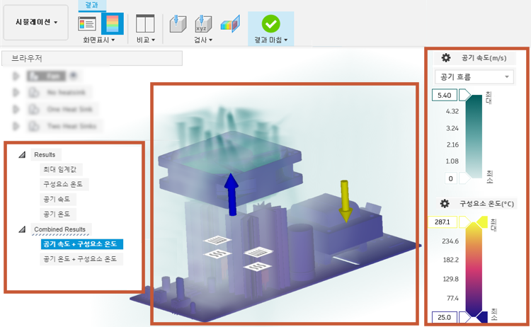

이 섹션의 정보는 다음 시뮬레이션 학습에서 생성된 결과에 특별히 적용됩니다.
이러한 시뮬레이션 학습을 위한 그래픽 창에는 세 가지 주요 구성요소가 있습니다.
결과 브라우저에는 사용자가 보도록 선택할 수 있는 모든 결과가 나열됩니다.
캔버스에서 선택한 결과 변수를 표시하는 모형의 3D 체적 그래픽 화면표시
범례에 포함된 항목:
