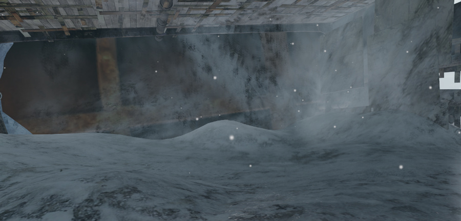

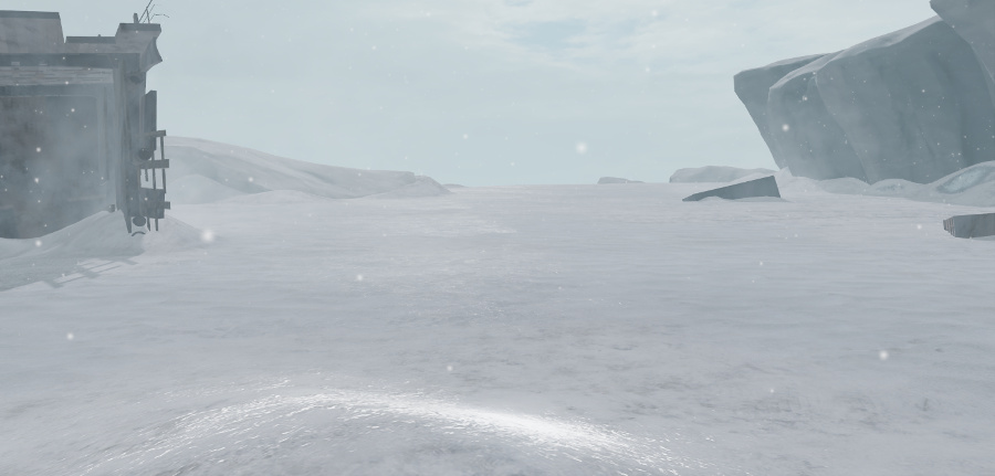

예를 들어, 아래 장면에서는 전역 반사광 맵이 반사성이 매우 강한 얼음 지면을 강조 표시하고 있습니다.

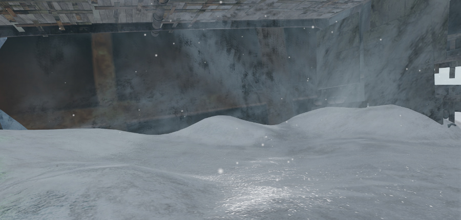

이 전역 라이트 맵이 모든 곳에 적용된다는 사실은 이 방법의 단점이기도 합니다. 이 볼륨 맵을 사용하면 종종 수준 내 특정 위치에서 반사광 라이트의 색상 또는 수준이 부적합하게 나타나곤 합니다. 예를 들면, 전역 반사광 맵을 베이킹한 라이트 프로브에게 하늘이 보이는 경우 이 하늘이 표면(건물 내부 또는 다른 오브젝트 아래 있는 표면)으로부터 보이지 않게 가려져 있는 경우에도 반사되어 눈에 보입니다. 아래 이미지의 각도에서는 하늘이 벽과 천장에 가려져 있기 때문에 얼음에 하늘이 반사되면 안 됩니다.

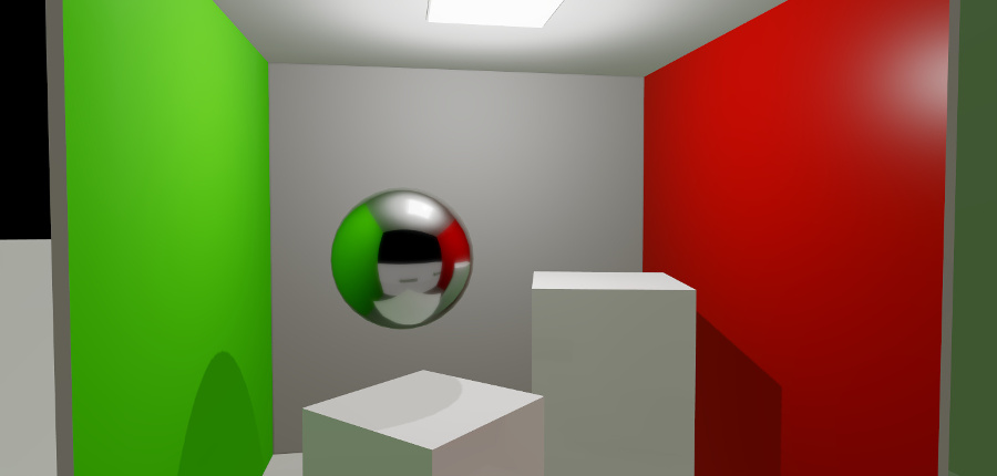

수준에서 반사 프로브에 대해 설정되어 있는 경계 내에 반사 오브젝트가 있는 경우 이 오브젝트의 표면은 항상 전역 맵이 아닌 해당 프로브에 의해 베이킹된 반사 맵을 사용합니다. 보통 이렇게 지역화된 반사 맵이 프로브와 가까운 오브젝트에 대해서는 단일 전역 반사광 맵보다 더 정확합니다.
예를 들어, 이 이미지에서는 프로브가 구 위치에 배치되어 있습니다. 그 베이킹된 반사가 전역 반사광 맵을 오버라이드하면서 구의 관점에서 장면을 더 정확하게 보여줍니다.

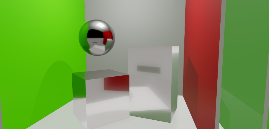

지역화된 반사 프로브는 대개 베이킹된 단일 전역 반사광 텍스처를 사용하는 것보다 향상된 결과를 보여줍니다. 하지만 전역 조명을 사용할 때 실제 도달할 수 있는 반사광 라이트가 없는 위치에 반사광 반사가 나타나거나 반사가 기대한 오브젝트와 일치하지 않는 현상이 발생하는 것처럼 전역 조명과 같은 종류의 아티팩트가 여전히 눈에 보일 수 있습니다.
예를 들어, 이 이미지에서 상자는 매우 금속성이 강하게 만들어졌기 때문에 프로브에 의해 베이킹된 반사광 반사를 받아들입니다. 여기에서는 반사가 잘못되었습니다. 키가 더 큰 상자가 빨간색 벽을 반사하고 있어야 합니다.

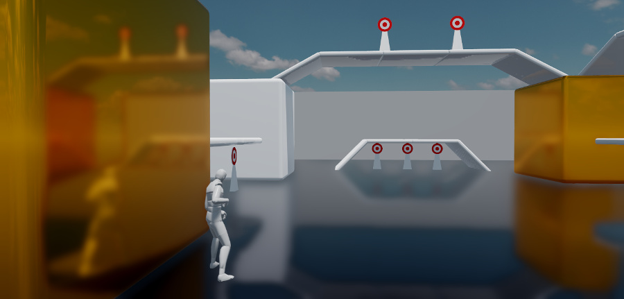

여기에서는 반사되고 있는 정적 표적 및 경사로뿐 아니라 동적 캐릭터도 볼 수 있습니다.
화면 공간 반사는 동적으로 움직이는 오브젝트를 추가하고, 표면이 주변을 더 정확하게 반사하도록 함으로써 베이킹된 프로브를 보완합니다. 실제 눈에 보이는 요소에 따라 반사광 강조 표시를 밝게하거나 어둡게 함으로써 베이킹된 프로브를 보완할 수도 있습니다. 예를 들어, 위에 보이는 이미지 버전에서는 화면 공간 반사가 지면에 나타날 수 없는 반사광 강조 표시를 어둑하게 만들어주고 있습니다.
