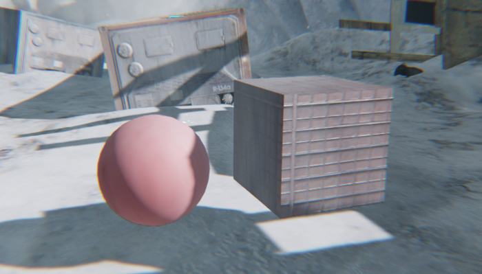

예를 들어, 아래 장면에서 공중에 떠 있는 정육면체와 구는 위쪽에 서리 텍스처가 데칼로 적용되어 있는 표준 물리적 기반 재질을 사용합니다.

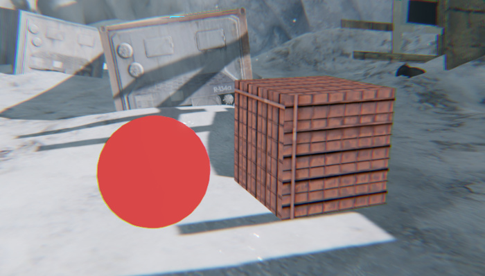

다음 이미지에서는 동일한 오브젝트가 조명 받지 않는 재질을 사용하도록 설정되었습니다. 살펴보면, 장면과 음영처리 환경에 라이트가 있는지 여부에 관계없이 두 오브젝트가 자신에게든 서로에게든 전혀 그림자를 드리우지 않고 있고, 모든 면에 균등하게 빛이 비추고 있으며, 데칼이 적용되어 있지 않습니다.
