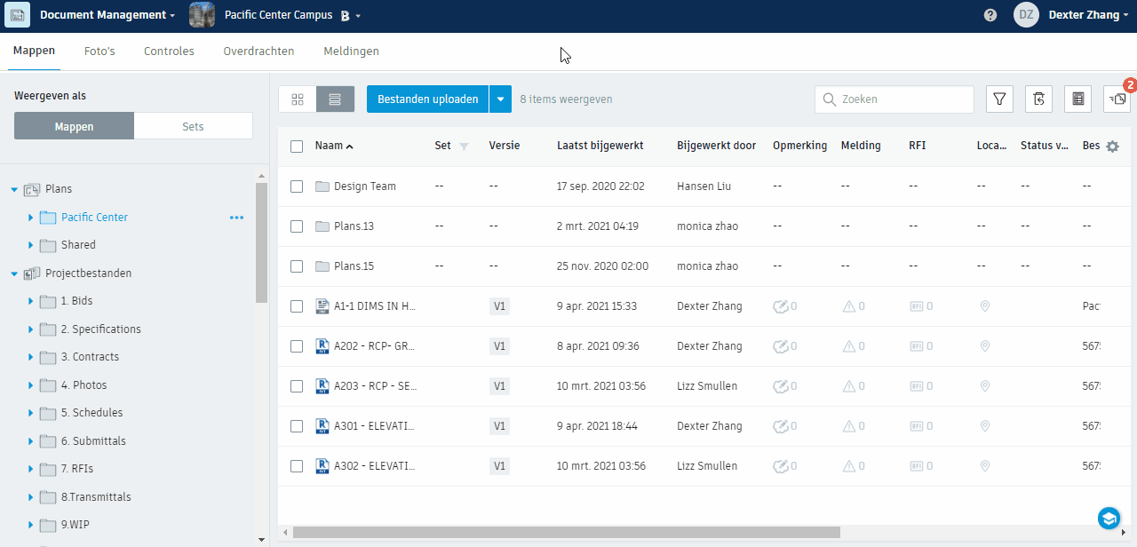

  1. Klik in Document Management op het tabblad Mappen.
  2. Selecteer een map in de mapstructuur en klik op het menu Meer Titelblokken.
  3. Klik op Toevoegen.

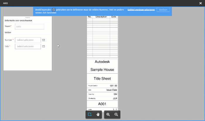

  4. Selecteer een document in de map die u wilt gebruiken om de onderhoeksjabloon samen te stellen en klik op Openen.
  5. Gebruik het gereedschap Afbeelding bijsnijden om het onderhoekgebied in het document te selecteren.
    Tip: Gebruik de gereedschappen Zoomen, Pannen en Volledig scherm om in het document te navigeren, indien nodig.
  6. Klik op Volgende.
  7. Voer een naam in voor het nieuwe onderhoek.
  8. Beweeg de cursor over het veld Nummer en gebruik het gereedschap Afbeelding bijsnijden opnieuw om aan te geven waar het nummer zich bevindt in het document.
    Tip: Gebruik indien nodig de schuifbalken rechts van het veld Nummer om de richting van de tekst te wijzigen.
  9. Herhaal voor het veld Titel.
  10. Als u extra velden uit de onderhoek wilt extraheren, klikt u op Meer kenmerken selecteren, kiest u vervolgens het attribuut uit de vervolgkeuzelijst en herhaalt u stap 8.
  11. Klik op Opslaan.

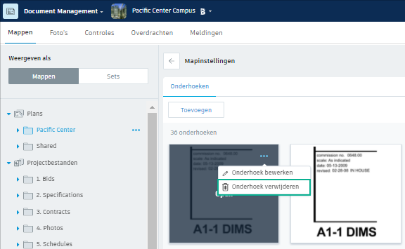

  2. Selecteer een map in de mapstructuur.
  3. Klik op Onderhoeken naast de geselecteerde map.
  4. Klik op de onderhoek die u wilt bewerken.

Onderhoeken verwijderen
  4. Plaats de muisaanwijzer op de rechterbovenhoek van de onderhoek die u wilt verwijderen en klik vervolgens op Onderhoek verwijderen.
  5. Als u wordt gevraagd uw keuze te bevestigen, klikt u op Verwijderen.
