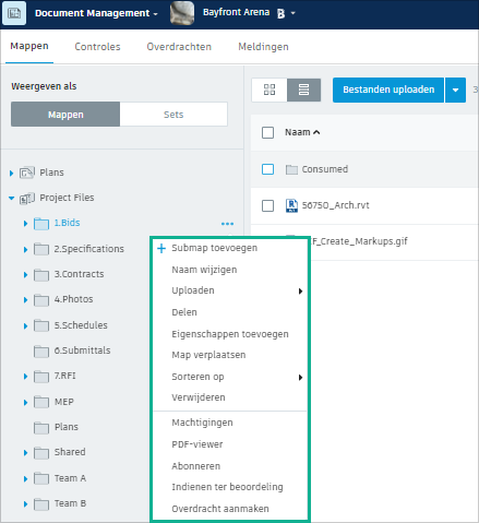

  1. In de mapstructuur klikt u met de rechtermuisknop op een map en klikt u op Submap toevoegen. Een nieuwe map wordt toegevoegd onder de bovenliggende map.
  2. Typ een naam en druk op Enter.

  1. In de mapstructuur klikt u met de rechtermuisknop op een map en klikt u op Verwijderen.

  1. In de mapstructuur klikt u met de rechtermuisknop op een map en klikt u op Sorteren op.
  2. Selecteer een optie: Naam A-Z, Naam Z-A of datum.

  1. In de mapstructuur klikt u met de rechtermuisknop op een map en klikt u op Hernoemen.
  2. Typ een nieuwe naam en druk op Enter.

  1. In de mapstructuur klikt u met de rechtermuisknop op een map en klikt u op Delen.
  2. Geef de namen of e-mailadressen van deelnemers op. U kunt eventueel een notitie toevoegen.
  3. Klik op Verzenden. De geadresseerden ontvangen een e-mail met een link naar de map.

  1. In de mapstructuur klikt u met de rechtermuisknop op een map en klikt u op Abonneren.
  2. Kies of u zich wilt abonneren op alleen de geselecteerde map of op de map en alle submappen.
  3. Klik op Abonneren.
