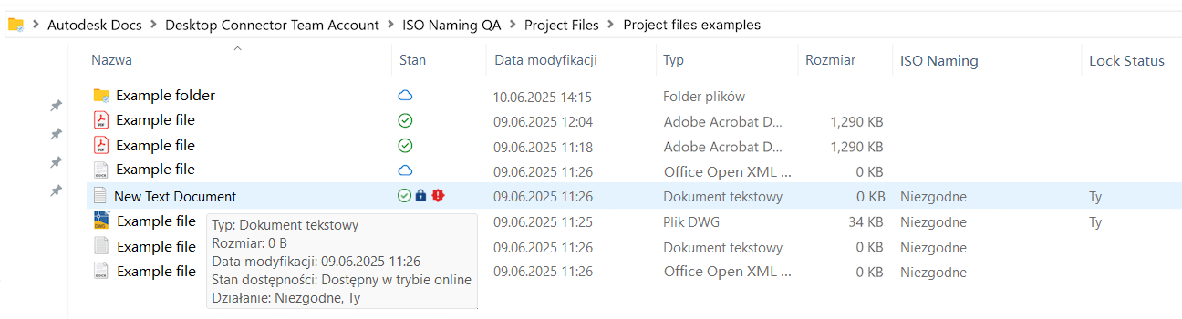

Podczas tworzenia w programie Desktop Connector nowego folderu, w którym powinien zostać zastosowany standard nazewnictwa, ikona niezgodnego folderu może nie pojawić się natychmiast. Przed pojawieniem się ikony konieczne może być kilkukrotne odświeżenie Eksploratora plików systemu Windows. Nawet jeśli ikona jest wyświetlana z opóźnieniem, wszystkie inne funkcje standardów nazewnictwa, takie jak Weryfikator nazw i kolumny statusu zgodności, działają normalnie.
Po przekazaniu pliku lub wprowadzeniu zmiany, która ma wpływ na zgodność ze standardem nazewnictwa plików, aktualizacja ikony zgodności w kolumnie „Status” w Eksploratorze plików może potrwać do 30 sekund. Jest to normalne zachowanie i nie ma wpływu na podstawowe sprawdzenia zgodności ani na możliwość korzystania z Weryfikatora nazewnictwa.

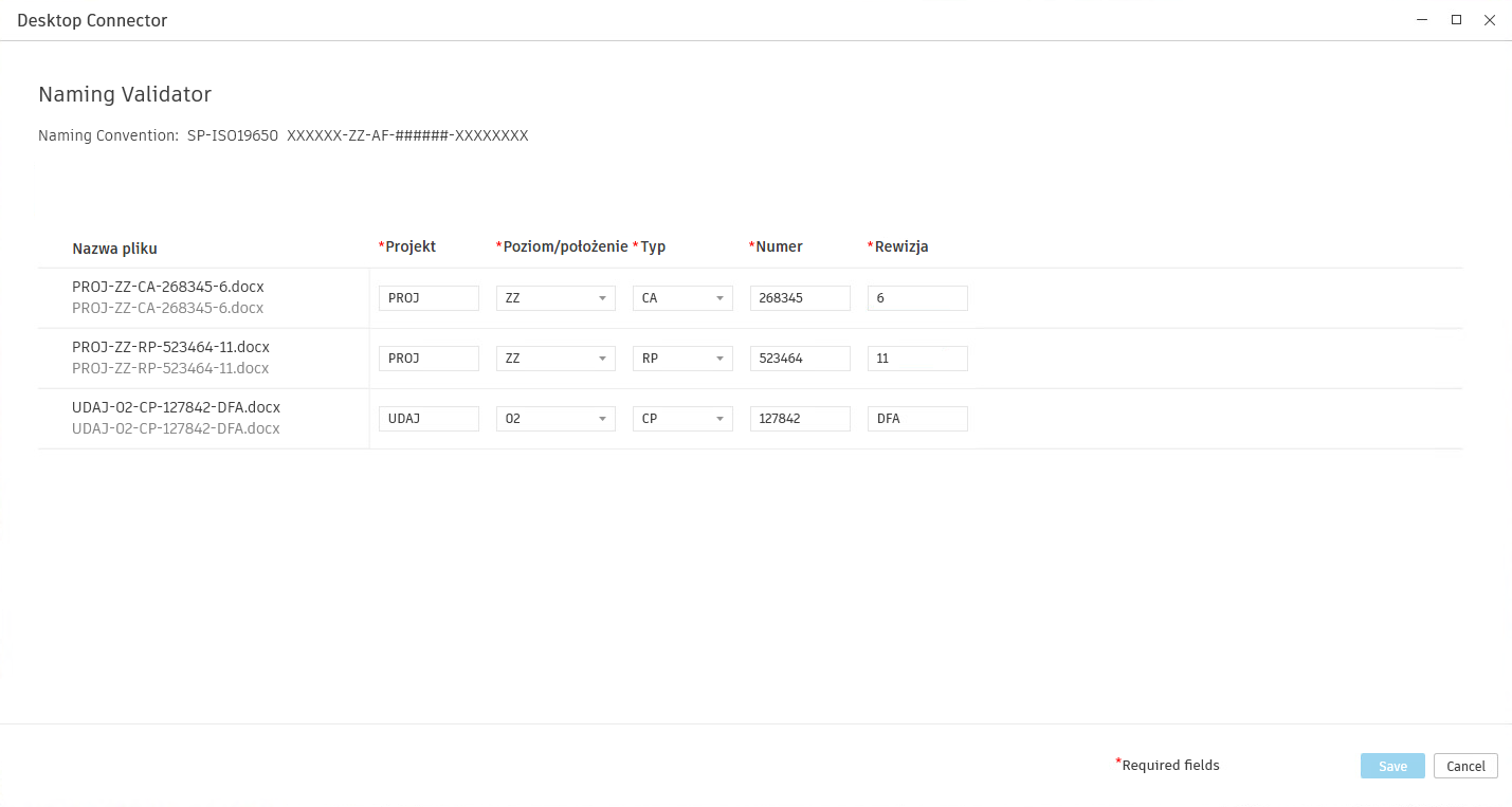

Weryfikator nazewnictwa
Weryfikator nazewnictwa to narzędzie w programie Desktop Connector, które sprawdza zgodność nazw plików i folderów ze standardami nazewnictwa określonymi przez administratora usługi Autodesk Docs. Ułatwia ono poprawę niezgodnych nazw i zapewnia gotowość plików do przekazania lub udostępnienia.
Z Weryfikatora nazewnictwa można korzystać na dwa sposoby:
Z poziomu Eksploratora plików (zbiorcza zmiana nazw)
Z poziomu ekranu głównego (pojedynczy plik)

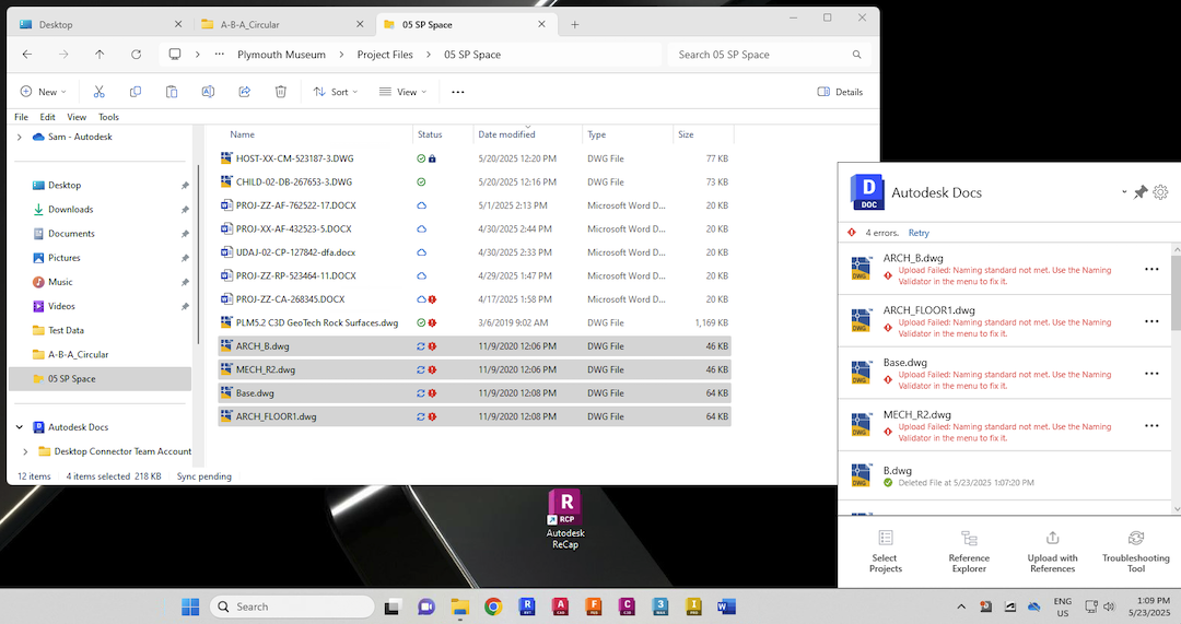

Wersja 16.0–16.14 programu Desktop Connector
W wersji od 16.0 do 16.14 nie są wyświetlane standardowe ikony nazewnictwa ani nie można użyć narzędzia Weryfikator nazewnictwa do zmiany nazw niezgodnych plików.
Jeśli przekażesz, zmienisz nazwę lub przeniesiesz niezgodny plik do wymuszonego folderu, plik pojawi się w internetowym obszarze wstrzymania (jeśli jest włączony).
Administratorzy projektu mogą zmienić nazwy tych plików w obszarze wstrzymania, aby przenieść je do odpowiedniego folderu w Internecie.

Ikony standardu nazewnictwa
W wersji 15.xx programu Desktop Connector foldery z wymuszonym standardem nazewnictwa będą wyświetlane w Eksploratorze plików z ikoną Ikona folderu.
Niezgodne pliki będą wyświetlane z ikoną Ikona ostrzeżenia w kolumnie atrybutów Status, która wskazuje, że nie są zgodne.

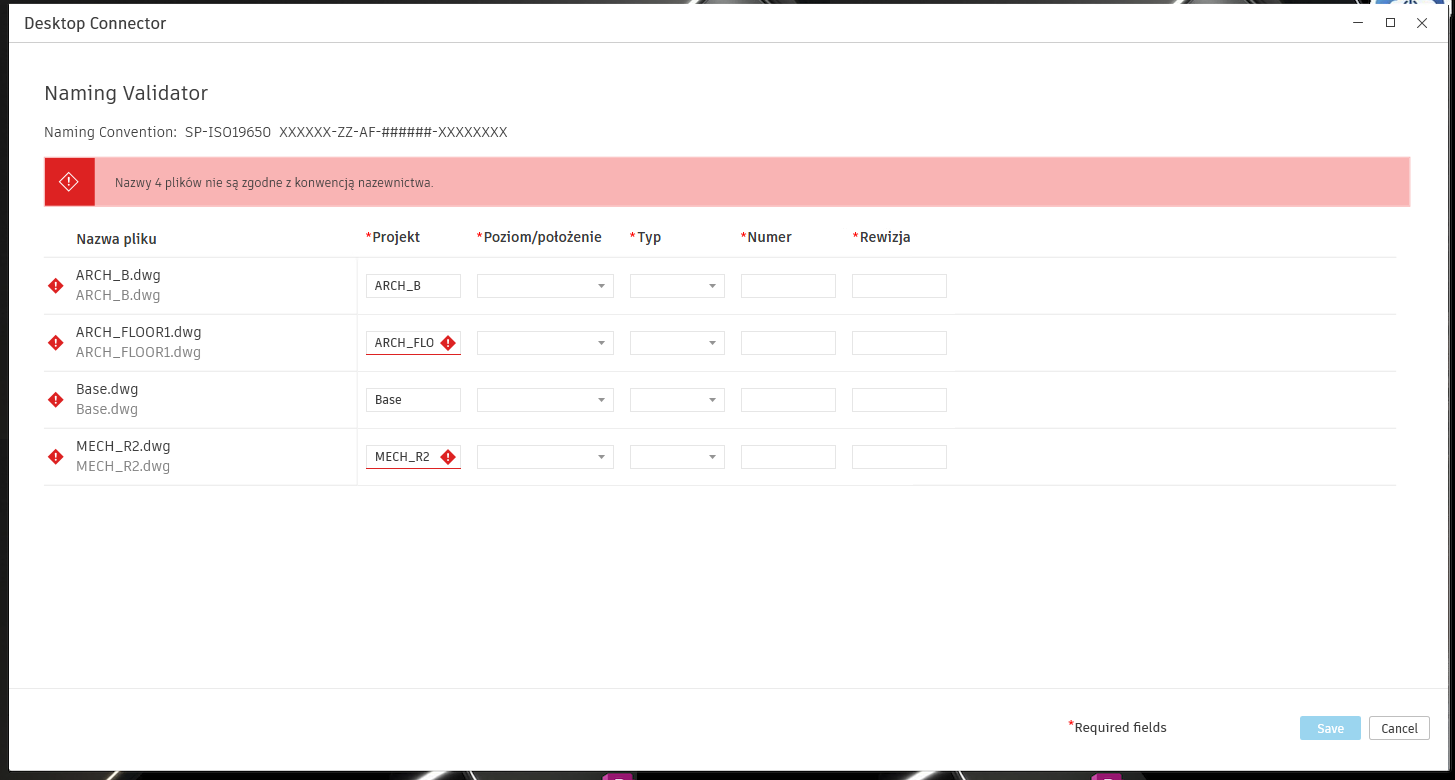

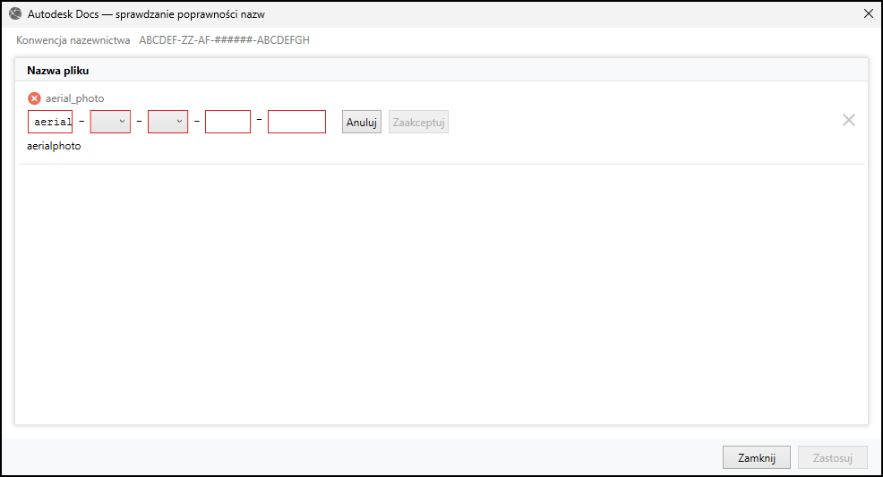

Zmień nazwy niezgodnych plików
Niezgodne pliki można zmienić w łączniku za pomocą weryfikatora nazewnictwa.
Uwaga: do zmiany nazwy pliku potrzebne są odpowiednie uprawnienia.
  1. Kliknij prawym przyciskiem myszy niezgodny plik
  2. Kliknij przycisk Zmień nazwę. Zostanie otwarty Weryfikator nazewnictwa, w którym będzie wyświetlana konwencja nazewnictwa, której należy przestrzegać w celu zmiany nazwy pliku. Weryfikator nazewnictwa
  3. Zmień nazwę pliku. Zielona ikona wyboru Zielona ikona wyboru jest wyświetlana w weryfikatorze, gdy nazwa pliku jest zgodna.
  4. Kliknij przycisk Zastosuj
