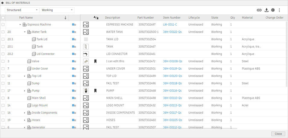

      bom
      Otworzy się zestawienie komponentów.
      bom

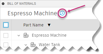

  4. Opcjonalnie: w oknie dialogowym Zestawienie komponentów kliknij nagłówek kolumny Nazwa części, aby posortować elementy alfabetycznie.
  5. Opcjonalnie: jeśli dane w zestawieniu komponentów wydają się być nieaktualne (na przykład z powodu aktualizacji komponent, do których istnieją odniesienia), kliknij przycisk Odśwież odśwież.
    odśwież
Podczas każdorazowego zapisywania projektu zestawienie komponentów jest aktualizowane o najnowsze zmiany. Nad projektem można pracować w otwartym oknie dialogowym Zestawienie komponentów.
