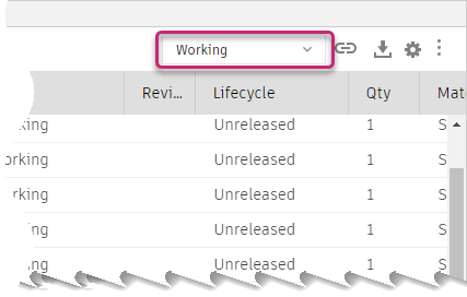

Przełączanie między zestawieniami komponentów
Użyj przełącznika w prawej górnej części zestawienia komponentów, aby wyświetlić różne zestawienia komponentów dla projektu:
Uwaga: jeśli pracujesz w centrum z edycją zespołową, zestawienie komponentów będzie wyglądać nieco inaczej. Sprawdź, czy obok nazwy centrum znajduje się ikona
, aby potwierdzić, że edycja zespołowa jest dostępna.
Praca: zestawienie komponentów dla projektu, nad którym aktualnie trwają prace i który został zapisany.
Dla subskrybentów Fusion Manage Extension:
- Zestawienie komponentów nie jest częścią zlecenia zmiany.
- Jeśli do komponentu zastosowano zmianę, późniejsze zmiany tej zmiany (w tym dotyczące elementów potomnych komponentu) nie są uwzględniane.
Oczekujący: BOM, który jest częścią zlecenia zmiany, ale nie został jeszcze zwolniony.
Zwolniony: zestawienie komponentów dla ostatnio wydanej wersji tego projektu. Może się to różnić w zależności od komponentów odniesienia i innych czynników.
