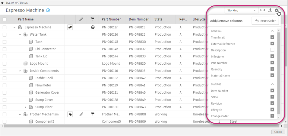

Dostosuj kolumny zestawienia komponentów
  1. W prawym górnym rogu zestawienia komponentów kliknij Ustawienia kolumny ikona ustawień kolumny aby otworzyć listę dostępnych kolumn.
    kolumny BOM
    Uwaga: jeśli pracujesz w centrum z edycją zespołową, zestawienie komponentów będzie wyglądać nieco inaczej. Sprawdź, czy obok nazwy centrum znajduje się ikona edycja zespołowa, aby potwierdzić, że edycja zespołowa jest dostępna.
  2. Zaznacz lub usuń zaznaczenie nazw kolumn, które chcesz pokazać lub ukryć.
  3. Przeciągnij nagłówki kolumn strona strona, aby zmienić ich kolejność.
