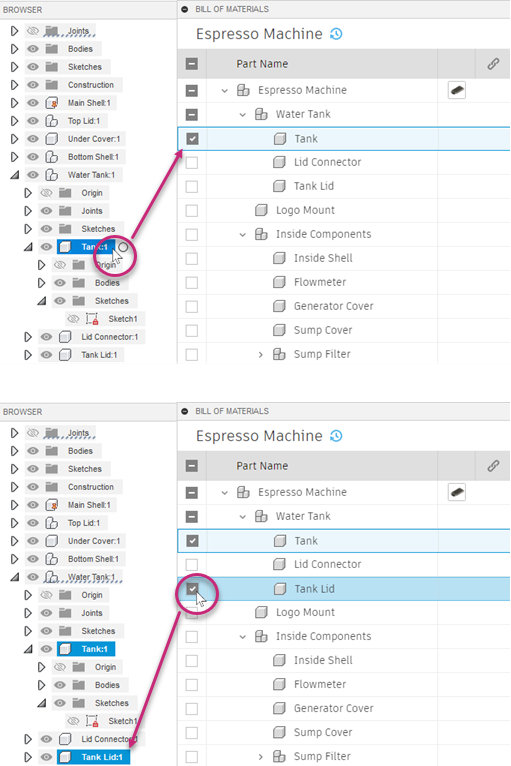

Wybierz elementy zestawienia komponentów
Elementy można wybierać zarówno z poziomu zestawienia komponentów, jak i z poziomu Fusion obszar rysunku. Wybory w jednym są odzwierciedlane w drugim.
Uwaga: jeśli pracujesz w centrum z edycją zespołową, zestawienie komponentów będzie wyglądać nieco inaczej. Sprawdź, czy obok nazwy centrum znajduje się ikona
, aby potwierdzić, że edycja zespołowa jest dostępna.
Zachowania wyboru obejmują:
- Po wybraniu elementu macierzystego w przeglądarce nie zostanie wybrany żaden z jego elementów potomnych; W przypadku wybrania elementu macierzystego w zestawieniu komponentów zostanie wybrany ten element wraz z jego elementami pochodnymi.
- Jeśli wybierzesz w przeglądarce element pochodny, nie zostanie wybrany jego element macierzysty; Jeśli zostanie wybrany element pochodny w zestawieniu komponentów, jego element macierzysty zostanie wybrany częściowo.
- Zarówno w przeglądarce, jak i w zestawieniu komponentów, naciśnij Ctrl+kliknij element, aby wybrać go bez wybierania elementu macierzystego.
- Zarówno w przeglądarce, jak i w zestawieniu komponentów, naciśnij Ctrl+kliknij wiele elementów, aby zaznaczyć je wszystkie; W zaznaczeniu nie zostaną uwzględnieni żadni rodzice ani potomni elementów.
