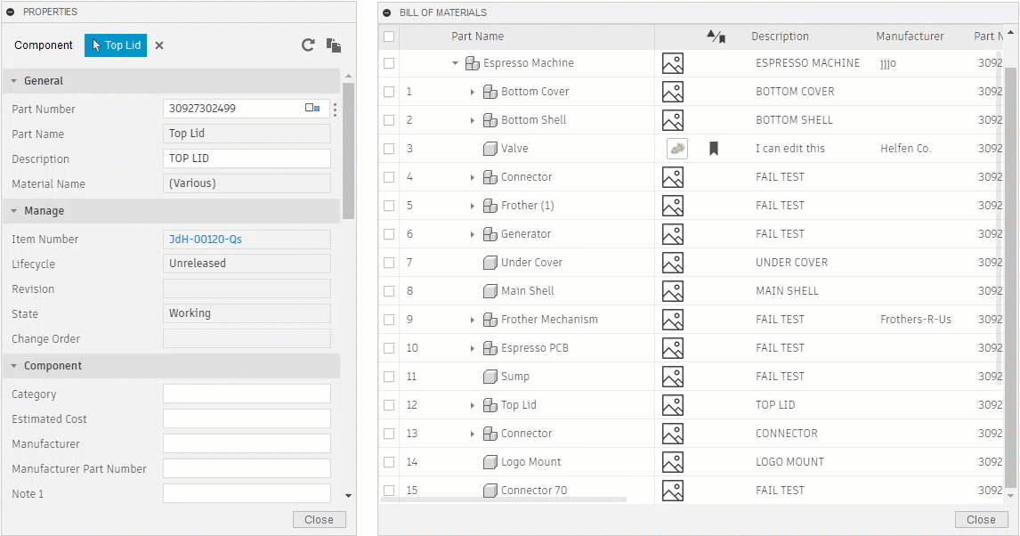

Właściwości w zestawieniu komponentów można modyfikować pod warunkiem, że nie są one zablokowane ani tylko do odczytu. Zmiany wprowadzone we właściwościach w ten sposób są zapisywane w chmurze, są zachowywane nawet wtedy, gdy projekt nie zostanie jawnie zapisany (Plik > Zapisz).
Edycja komórki w zestawieniu komponentów
  1. W zestawieniu komponentów kliknij wewnątrz komórki, którą chcesz edytować.
    Komórka zestawienia komponentów
  2. Wprowadź zmiany i naciśnij Enter.
    BOM naciśnij Enter
    Mały trójkąt zapisz w chmurze w komórce wskazuje, że zmiana jest zapisywana w chmurze.
    Po kilku chwilach zmiany zostaną zastosowane.
    Zestawienie komponentów zapisane
Wprowadzanie zmian za pomocą menu kontekstowego
  1. Kliknij prawym przyciskiem myszy komórkę wewnątrz zestawienia komponentów.
  2. Użyj opcji menu kontekstowego, aby wprowadzić zmiany.
    • Kopiuj: Umożliwia skopiowanie danych z zestawienia komponentów i zastosowanie ich w innym miejscu; Na przykład skopiuj numer części, aby móc zastosować go do innego komponentu w projekcie jako współdzielony numer części.
    • Wklej: Wklej zawartość schowka do komórki.
    • Wyczyść zawartość: Usuwa zawartość komórki.
Porada: Właściwości można edytować zarówno w zestawieniu komponentów, jak i w oknie dialogowym Właściwości Fusion. Zmiany wprowadzone w jednym z nich są odzwierciedlane w drugim w czasie rzeczywistym.
