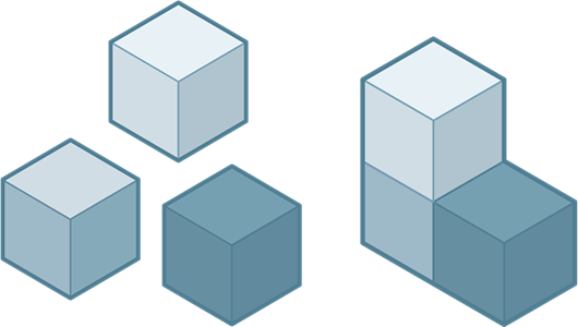

Uma Montagem é um conjunto de componentes que funcionam como um único projeto em Fusion.
componentes para montagem ilustração
Esquerda: componentes, Direita: montagem

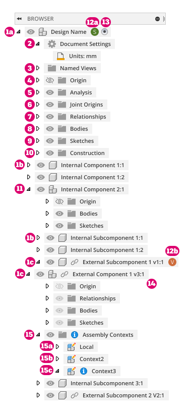

Elementos de uma montagem
O montagem está organizado no Navegador.
montagem visão geral
  1. Componentes: contêm e organizam os elementos do seu projeto. Todos os componentes podem conter uma origem, geometria de construção, esboços, corpos e origens junta.
    1. montagem ícone Componente padrão: o componente superior em cada projeto. Além dos elementos que todos os componentes podem conter, o componente padrão também contém configurações de documento, vistas nomeadas, análises e juntas para toda a montagem.
    2. componente ícone Componente interno: contido inteiramente no projeto atual.
    3. componente íconecomponente ícone de vínculo Componente externo (refex): contidos em um projeto separado e referenciados no montagem no projeto atual. Pode conter contextos montagem criados durante Editar no local.
  2. ícone de configurações Configurações do documento: Controla as unidades da montagem.
  3. ícone de pasta Vistas nomeadas: contém todas as vistas nomeadas padrão e personalizadas para o montagem.
  4. ícone de pasta Origem: contém o ponto de origem, os eixos X/Y/Z e os planos XY/XZ/YZ associados a uma componente.
  5. ícone de pasta Análise: contém análises criadas no montagem, incluindo aquelas criadas com as ferramentas de análise Análise de seção ferramenta e superfície.
  6. ícone de pasta Origens de juntas: contém junta origens associadas a um componente.
  7. ícone de pasta Relações: contém montagem relações associadas ao montagem, usadas para definir a posição relativa e o movimento entre componentes.
  8. ícone de pasta Corpos: contém 3D corpos associados a um componente.
  9. ícone de pasta Esboços: contém esboços de projeto associados a uma componente, que orientam e definem corpos.
  10. ícone de pasta Construção: contém geometria de construção associados a uma componente, que auxiliam no processo de criação de esboços e corpos.
  11. montagem ícone Submontagem: qualquer componente com componentes adicionais aninhados nele. O componente nível superior é o componente pai. Qualquer componente aninhado é um Componente filho.
  12. avatar com ícone de selo de reserva Avatar com Emblema de reserva: o Project membro está editando o projeto ou o componente externo e é reservado pelo projeto membro para evitar conflitos de projeto.
    1. O projeto membro 1 está editando e reservou o projeto ativo.
    2. O projeto membro 2 está sendo editado e reservou uma componente externa no projeto ativo.
  13. ícone ativar componente Componente ativado: o componente em que você está trabalhando no momento. Clique no botão de opção ao lado de qualquer componente para ativá-lo.
  14. edição no local ícone Editar no local: ativa e edita uma componente externa no contexto sem sair do projeto atual.
  15. ícone de pasta edição no local ícone fora de sincronização Contextos de montagem: contém contextos montagem associados a uma componente, que definem relações entre componentes durante Editar no local.
    1. edição no local ícone de contexto Contexto local: representa a componente externa como apareceria se o projeto fosse aberto em sua própria guia de documento. Ele mantém seu próprio conjunto de posições para componentes filhos.
    2. edição no local ícone de contexto Contexto da montagem: a conexão entre um projeto principal e um componente externo em um ponto específico no tempo. Contém informações posicionais relacionadas ao montagem.
    3. edição no local ícone de contexto edição no local ícone fora de sincronização Contexto de montagem fora de sincronização: clique com o botão direito do mouse e selecione Sincronizar contexto de montagem para atualizar as alterações do projeto associativo.
