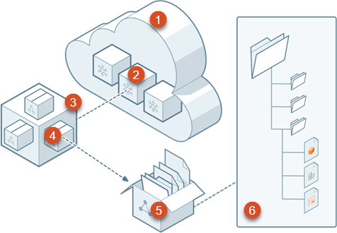

  1. Nuvem: proteja o armazenamento de dados na Web em toda a sua organização.
  2. Hub: espaço colaborativo dentro da nuvem onde você e colaboradores trabalham em projetos. Geralmente requer um convite ou a aprovação de um administrador.
  3. Vista expandida do hub: ilustração de um hub contendo vários projetos.
  4. Projeto: Espaço dedicado ao trabalho em andamento em um projeto específico. Cada projeto em um hub pode ter suas próprias permissões de acesso personalizadas.
  5. Vista expandida do projeto: ilustração de um projeto contendo pastas, subpastas e designs.
  6. Pastas, subpastas e designs: áreas de armazenamento e designs em um projeto. Cada pasta em um projeto pode ter suas próprias permissões de acesso personalizado (não se aplica a projetos herdados).
