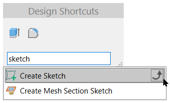

Acesse rapidamente uma função
  1. Clique em qualquer lugar na tela.
  2. Pressione a tecla S.
  3. Na caixa Pesquisar, digite uma função que você está procurando; por exemplo, sketch.
    Conforme você digita, uma lista de funções correspondentes é exibida em uma lista suspensa.
  4. Coloque o ponteiro sobre uma função na lista suspensa e, a seguir, clique em Adicionar aos atalhos.
    Isso adiciona a função como um botão na caixa de diálogo de atalhos.
    atalhos de projeto
  5. Clique na função que deseja na lista suspensa.
    A caixa de diálogo para essa função é aberta.

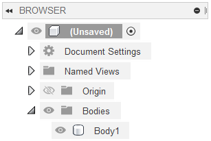

Usar o navegador
O Navegador lista os objetos no projeto (componentes, corpos, esboços, origens, juntas, geometria de construção etc.) e permite controlar a visibilidade dos objetos.
navegador
  1. À esquerda da pasta Origem, clique no ícone Oculto oculto para exibir os planos de origem.
  2. À esquerda da pasta Origem, clique no ícone Visível visível para ocultar os planos de origem.
  3. À esquerda da pasta Corpos, clique no ícone Expandir expandir navegador para expandir a pasta e exibir uma lista de todos os corpos no projeto.

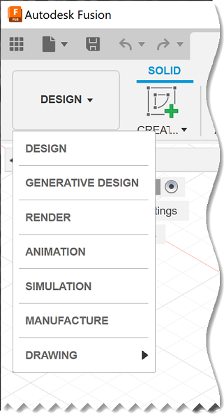

Alterar espaços de trabalho
Fusion os recursos são agrupados em espaços de trabalho orientados a objetivos.
  1. Na Barra de ferramentas, clique no menu Espaço de trabalho.
    menu espaços de trabalho
  2. Selecione o espaço de trabalho para o qual deseja alternar.
Saiba mais sobre os diferentes espaços de trabalho em Fusion .
