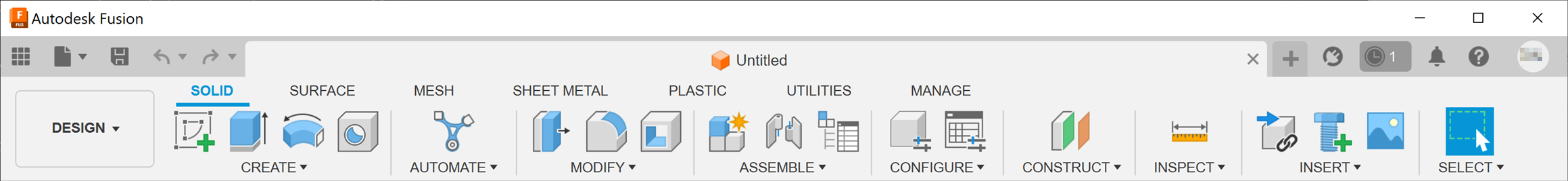

As ferramentas em cada espaço de trabalho são organizadas em guias na barra de ferramentas de acordo com objetivos de projeto específicos. Algumas ferramentas estão disponíveis em vários espaços de trabalho.
barra de ferramentas design
