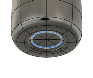

Nesta atividade, você arredonda o canto inferior da garrafa, cria uma base plana, cria um recuo circular e, em seguida, preenche o furo para tornar a garrafa vedada.
Pré-requisitos
Passos

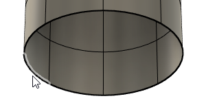

  1. Converta a base da garrafa para baixo por 2.5 mm para criar uma face de altura e escalar para dentro por um fator de 0.85.
    1. Clique em Forma > Modificar > Editar forma editar forma.
    2. Na tela, clique duas vezes na aresta circular na parte inferior da garrafa.
      aresta circular

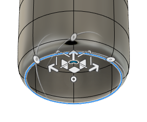

    3. Mantenha pressionada a tecla Alt e clique e arraste translate y no manipulador para converter para baixo por -2.5 mm.
      transladar

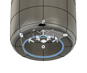

    4. Clique e arraste escala zx no manipulador para escalar para dentro por um fator de 0.85.
      escala
    5. Clique em uma área em branco na tela.

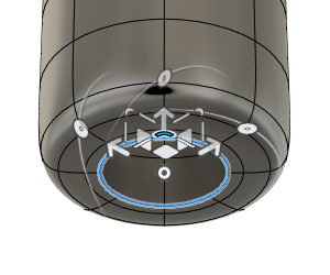

  2. Dimensione a parte inferior da garrafa para dentro por um fator de 0.7 e novamente por um fator de 0.85 para criar duas faces planas.
    1. Clique duas vezes na aresta circular na parte inferior da garrafa.
    2. Mantenha pressionada a tecla Alt e clique e arraste scale zx no manipulador para escalar para dentro por um fator de 0.7.
      escala
    3. Clique em uma área em branco da tela.
    4. Clique duas vezes na aresta circular na parte inferior da garrafa.
    5. Mantenha pressionada a tecla Alt e clique e arraste scale zx no manipulador para escalar para dentro por um fator de 0.85.
      escala
    6. Clique em uma área em branco da tela.

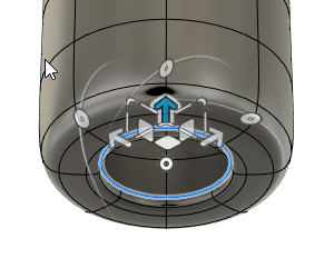

  3. Converta a abertura da base da garrafa para cima por 2.5 mm para criar um recuo circular.
    2. Mantenha pressionada a tecla Alt e clique e arraste translate y no manipulador para mover para cima por 2,5 mm.
      converter y
    3. No diálogo Editar Forma, clique OK.

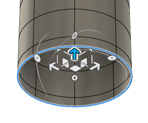

  4. Preencha o furo na parte inferior da garrafa para torná-lo vedado.
    1. Clique em Forma > Modificar > Preencher furo preencher furo.
    2. Certifique-se de que a aresta circular na parte inferior da garrafa esteja selecionada. Se a aresta não estiver selecionada, clique duas vezes nela.
    3. No diálogo Preencher Furo, selecione o Modo Preencher Furo como Retrair.
      preencher furo
    4. Clique em OK.
Resumo da atividade 3
Nesta atividade, você arredonda o canto inferior da garrafa, criou uma base plana, criou um recuo circular e, em seguida, preencheu o furo para tornar a garrafa vedada.
atividade 3 concluída
Garrafa de água com fundo fechado
