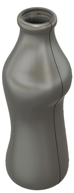

Este tutorial orienta você através das etapas para criar um corpo T-Spline de uma garrafa de água do zero. Use formas simples para criar uma forma base e entender onde inserir e excluir arestas para fornecer mais detalhes ao corpo.

Corpo T-Spline concluído de uma garrafa de água
