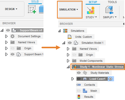

configuração de análise de tensão estática não linear
Navegador quando o modelo é importado pela primeira vez (esquerda). Navegador após criar um novo estudo de tensão estática não linear (direita).

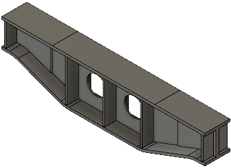

      Observação: O modelo de amostra é de somente leitura, portanto, você deve salvar uma cópia dele em um projeto pessoal.
      geometria da viga de suporte

  4. Selecione Tensão estática não linear como o novo estudo de simulação.
    1. Clique no menu suspenso Alterar área de trabalho na extremidade superior esquerda da barra de ferramentas e selecione Simulação.
      Espaço de trabalho de simulação
    2. Na caixa de diálogo Novos estudos, selecione Estudo de tensão estática não linearTensão estática não linear.

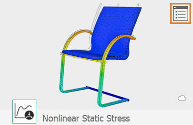

  5. Configure Número de Passos como 60. Quanto mais etapas você definir, mais resultados intermediários terá que olhar, mas quanto maior o tempo de cálculo.
    1. No canto superior direito da imagem em miniatura grande, clique no ícone de configuraçõesConfigurações para acessar a caixa de diálogo Configurações.
      localização da caixa de diálogo configurações
      As configurações Gerais aparecem inicialmente.
    2. Assegure-se de que Remover modos de corpo rígido NÃO esteja ativado.
      Esta opção somente é aplicável a modelos não restringidos. Neste estudo, você aplica restrições.
    3. Altere o Número de passos para 60.
  6. Defina o tamanho da malha como 7 mm.
    1. No diálogo de configurações Fusion, selecione Malha no quadro esquerdo, para exibir as configurações de malha.
    2. Clique em Tamanho absoluto e digite 7 mm no campo de entrada.
    3. Clique em Voltar para aplicar as alterações.
    4. Na caixa de diálogo Novo estudo, clique em Criar estudo para criar o estudo e fechar a caixa de diálogo.
