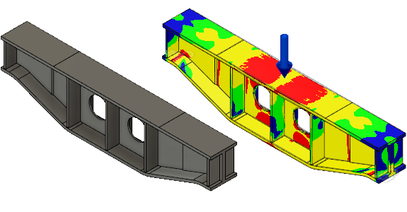

Modelo original de uma viga de suporte (esquerda). Resultado do fator de segurança estática não linear (direita).
