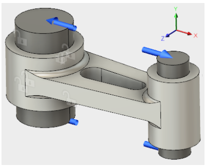

Nesta atividade, você cria um novo estudo, Estudo 2 - Tensão estática com diferentes restrições e cargas. Para alterar as restrições e cargas e executar a análise, você
- Ative Remover modos de corpo rígido para evitar movimentos de corpo livre
- Exclua a restrição totalmente fixa que foi aplicada ao pino pequeno. É possível que as restrições Y e Z permaneçam, pois nenhuma carga aplicada atua nas direções Y ou Z
- Aplicar uma carga ao pino pequeno na direção oposta à carga existente no pino grande
- Execute a análise.
Montagem de haste de conexão, parcialmente restringida, com carga aplicada.

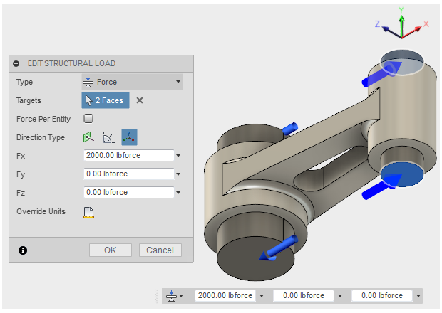

Aplique uma carga de força de 2.000 libras ao pino pequeno, que é igual à carga de pino grande, mas que atua na direção oposta.
- Clique no
(espaço de trabalho Simulação > guia Configuração > painel Cargas > Cargas estruturais) para abrir a caixa de diálogo Cargas estruturais.
- Clique na face final superior (+Y) do pino pequeno para selecioná-lo e, em seguida, gire o modelo e clique na face final inferior (-Y) do pino pequeno para selecioná-lo também.
- Na caixa de diálogo Cargas estruturais, confirme se o Tipo de carga é Força, e então defina o Tipo de direção como
Vetores (x, y, z).
- Digite 2000 no campo de entrada Fx.
- Clique OK para aceitar as alterações e fechar o diálogo.
- Clique no
Início para retornar o modelo para sua rotação isométrica padrão.

Resumo da atividade 5
- Ativado Remover modos de corpo rígido, para evitar movimento de corpo livre
- Excluída a restrição totalmente fixa que foi aplicada ao pino pequeno
- Foi aplicada uma carga ao pino pequeno, que atua na direção oposta à carga do pino grande
