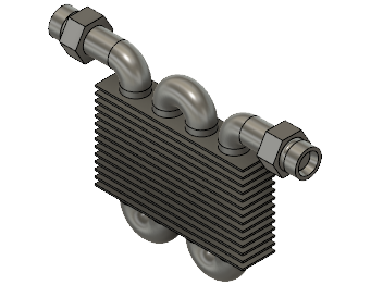

  1. Crie um Novo Modelo de Simulação.
    1. Clique no ícone Simplificar (espaço de trabalho Simulação > guia Configuração > painel Simplificar > Simplificar) para acessar o ambiente Simplificar.
    2. Clique no ícone do novo modelo (espaço de trabalho Simulação > guia Simplificar Sólido > painel Criar > Novo Modelo de Simulação) para criar um novo modelo de simulação.
      ícone de montagem Modelo de simulação 2 aparece no navegador, ativo e expandido.

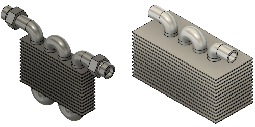

  2. Remova os acessórios e os componentes de volume de água para reduzir o tempo de análise e fornecer uma comparação válida com o modelo 1.
    1. No navegador, expanda o ícone de pasta Componentes do modelo.
    2. Clique com o botão direito no componente ícone do componenteÁgua:1 e selecione ícone de remoçãoRemover.
      Nota: Remover exclui a peça do modelo de simulação. A única forma de trazer de volta uma peça é excluir o comando Remover da Linha do tempo ou criar um novo modelo de simulação.
    3. Repita a etapa b para remover o componente ícone de componenteAcessórios:1.

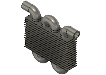

    4. Clique em Vista inicial ao lado do ViewCube para retornar o modelo para seu tamanho e orientação originais.
      modelo de radiador 2 simplificado

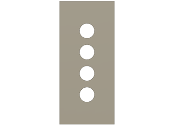

  3. Aumente a largura das arestas em 80 mm em cada lado.
    1. No navegador, clique no ícone tornar visível ao lado de Tubulação para ocultá-lo.
    2. Clique na face SUPERIOR do ViewCube para ajustar a orientação das arestas.

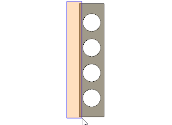

    3. Clique no ícone tornar visível (espaço de trabalho Simulação > guia Simplificar Sólido > painel Criar > Extrusão) para abrir o diálogo Extrusão.

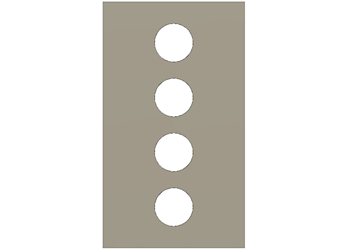

    4. Clique com o botão esquerdo do mouse à esquerda e acima do modelo e arraste uma seleção de janela sobre as arestas no lado esquerdo do modelo.
      Observação: É importante puxar a janela de seleção para a direita para selecionar somente os perfis que estão totalmente contidos na janela de seleção.
      desmarcar faces de tubulação
    5. No diálogo Extrusão, configure Distância como 80 mm.
    6. Confirme se 14 perfis estão selecionados, e Operação é União, e então clique OK para aceitar os comandos e fechar o diálogo.
    7. Repita os passos de c. a f. para estender o outro lado das arestas por 80 mm.

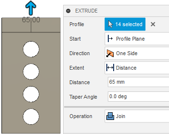

  4. Aumente o comprimento das arestas em 65 mm em cada extremidade.
    1. Clique no ícone de extrusão (espaço de trabalho Simulação > guia Simplificar Sólido > painel Criar > Extrusão) para abrir o diálogo Extrusão.
    2. Clique com o botão esquerdo do mouse à esquerda e acima do modelo e arraste uma seleção de janela para a direita sobre a extremidade superior do modelo.
    3. No diálogo Extrusão, configure Distância 65 mm.
    4. Confirme se 14 perfis estão selecionados, e Operação é União, e então clique OK para aceitar os comandos e fechar o diálogo.
    5. Repita os passos de a. a d. para estender a extremidade inferior das arestas por 65 mm.

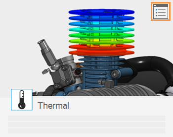

  5. Crie um novo estudo de análise térmica e defina o tamanho da malha como 10 mm.
    1. Na caixa de diálogo Novos estudos, selecione Estudo térmicoTérmico.
    2. No canto superior direito da imagem em miniatura grande, clique no ícone de configuraçõesConfigurações para acessar a caixa de diálogo Configurações.
      localização da caixa de diálogo configurações
    3. Selecione Malha no quadro esquerdo do diálogo para exibir as configurações de malha.
    4. Clique em Tamanho absoluto e digite 10 mm no campo de entrada.
      Observação: Usando o tamanho Absoluto de malha, você garante que os resultados sejam baseados em um tamanho de malha comparável.
    5. Clique em Voltar para aplicar as alterações.
    6. Na caixa de diálogo Novo estudo, clique em Criar estudo para criar o estudo e fechar a caixa de diálogo.
