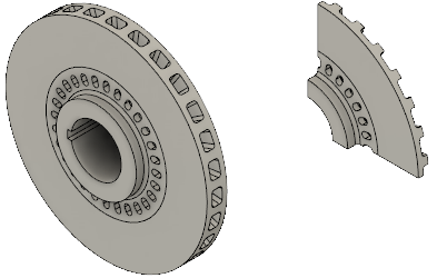

Atividade 2: Simplifique o modelo para criar uma oitava variante de simetria
Nesta atividade, você usa o ambiente Simplificar para criar uma variante de oitava simetria do modelo completo do rotor de freio a disco. As alterações feitas em um modelo de simulação não afetam o modelo de produção e são especificamente para fins de simulação.
Para criar um oitavo modelo de simulação de simetria a partir do modelo completo, você

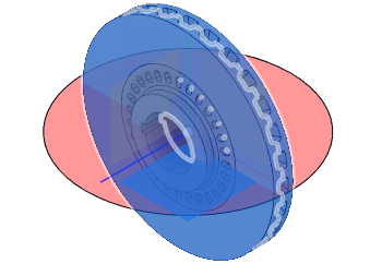

  1. Divida o corpo pela metade usando o plano XY como a ferramenta de divisão.
    1. Clique no ícone de simplificação (Espaço de trabalho de simulação > guia Configuração > painel Simplificar > Simplificar) para abrir o ambiente Simplificar.
    2. Clique no ícone dividir corpo (espaço de trabalho Simulação > guia Simplificar Sólido > painel Modificar > Dividir > Dividir Corpo) para abrir a caixa de diálogo Dividir Corpo.
    3. Clique no rotor do freio para selecioná-lo como o Corpo a ser dividido.
    4. No diálogo Dividir Corpo, clique no  ícone de seleção Selecionar para ativar o seletor Ferramenta de Divisão.
    5. No navegador, expanda o ícone de pasta Origem.
    6. Clique no ícone de plano XY para selecionar o plano XY como a ferramenta de divisão.
      dividir o modelo plano xy
    7. Clique em OK para aceitar o comando e fechar a caixa de diálogo Dividir corpo.

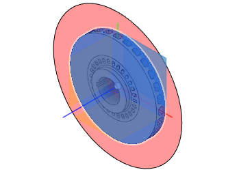

  2. Divida o modelo novamente, usando o plano XZ como a ferramenta de divisão, para criar quatro corpos.
    1. Clique com o botão direito do mouse na tela e selecione ícone de divisão de corpoRepetir divisão de corpo na parte superior do menu de indicadores.
    2. Clique e arraste o mouse da direita para a esquerda para desenhar uma janela de seleção que efetua a interseção com os dois corpos. Ao arrastar o retângulo de seleção nesta direção, não é necessário incluir completamente os corpos para selecioná-los.
    3. No diálogo Dividir Corpo, clique no  ícone de seleção Selecionar para ativar o seletor Ferramenta de Divisão.
    4. Clique no ícone de plano XZ para selecionar o plano XZ como a ferramenta de divisão.
      dividir plano xz do modelo
    5. Clique em OK para aceitar o comando e fechar a caixa de diálogo Dividir corpo.

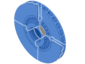

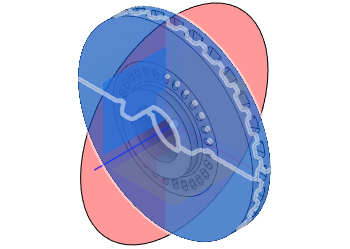

  3. Divida o modelo novamente, usando o plano YZ como a ferramenta de divisão, para criar oito corpos.
    2. Clique e arraste o mouse da direita para a esquerda para desenhar uma janela de seleção que efetua a interseção com os quatro corpos.
    4. Clique no ícone de plano YZ para selecionar o plano YZ como a ferramenta de divisão.
      dividir plano yz do modelo

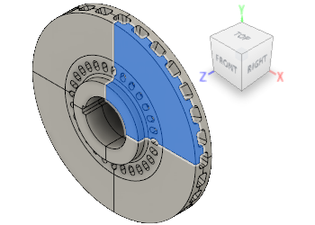

  4. Remova sete dos oito corpos.
    1. Se você tiver alterado o ponto de vista do modelo desde a abertura do modelo, clique no ícone da vista inicial do viewcubeVista inicial acima do ViewCube, para restaurar a vista isométrica padrão.
    2. Clique no ícone de simplificação (espaço de trabalho de simulação > guia Simplificar sólido > painel Selecionar > Prioridade de seleção > Selecionar prioridade do corpo).
    3. Clique no segmento do rotor que está no quadrante global +X, +Y, +Z.
      selecionar segmento de rotor
    4. Clique com o botão direito do mouse na tela e selecione inverter ícone de seleção Inverter seleção no menu de contexto. O segmento selecionado anteriormente é desmarcado e os outros sete segmentos são selecionados.
      inverter seleção de corpo

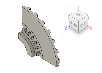

    5. Clique com o botão direito do mouse na tela e selecione remover íconeRemover no menu de contexto. Somente um segmento do rotor no quadrante global +X, +Y, +Z permanece.
      segmento do rotor restante
    6. Clique no ícone de simplificação de acabamento (espaço de trabalho de simulação > guia Simplificar sólido > painel Finalizar simplificação > Finalizar simplificação) para retornar ao espaço de trabalho Simulação.
