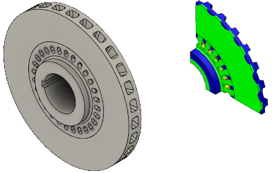

Este tutorial mostra como modificar a geometria em um modelo de Simulação, para que você possa usar a simetria para poupar tempo e esforço. Você cria um oitavo modelo de simulação de simetria a partir de um modelo completo de um rotor de freio de disco de ferro fundido que é maior que os usados em carros e caminhões e é usado para aplicações de equipamentos industriais ou pesados.
Você determina as tensões induzidas por pressão e temperatura na 1/8 variante do modelo de rotor de freio a disco e pratica a interpretação dos resultados para ver se o rotor produz sob as cargas aplicadas.

Modelo completo de um rotor de freio de disco (esquerda). Resultado do fator de segurança na 1/8ª variante do modelo (direita).
