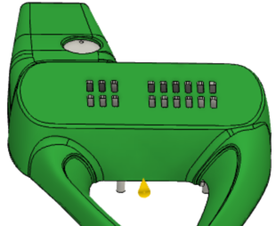

  3. Mova o ponto de injeção da parte superior da face plana para uma posição central na base da face vertical da alça:
    nova localização do ponto de injeção

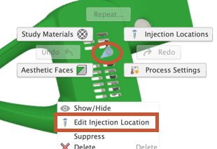

    1. Na tela, selecione o glifo do ponto de injeção e, em seguida, clique com o botão direito do mouse para ativar o menu de indicadores.
      Nota: O glifo de localização de injeção fica azul quando selecionado.
      menu de indicadores de ponto de injeção
    2. No menu de indicadores, selecione Editar localização de injeção para abrir o diálogo Editar localização de injeção.
    3. Na tela, selecione o círculo azul na base do glifo de localização de injeção e arraste-o para uma posição central na base da face vertical.
    4. No diálogo Editar Posição de Injeção, clique OK para aceitar a alteração e fechar o diálogo.

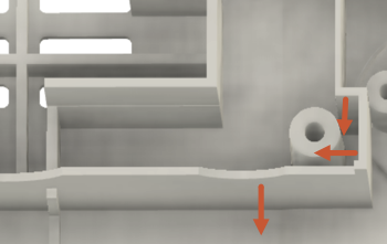

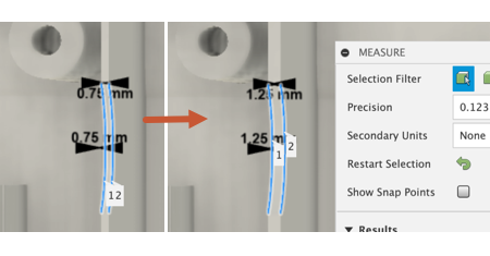

  5. Aumente a espessura das três nervuras mostradas na imagem, em 0,5 mm nas direções mostradas.
    1. Na guia Simplificar sólido, clique no ícone de extração Pressione Puxar para abrir a caixa de diálogo Pressionar Puxar.
    2. Na tela, selecione uma das faces, confirme a direção e insira 0,5 mm como a Distância.
    3. No diálogo Offset de Face, clique OK para aceitar a alteração e fechar o diálogo.
    4. Repita o processo com as outras duas faces, aumentando sua espessura em 0,5 mm na direção mostrada pelas setas vermelhas.
